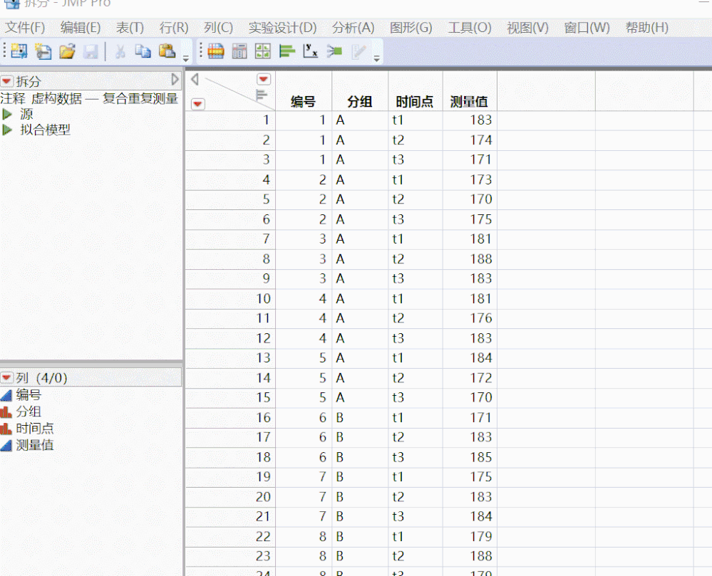

首先看一下重複測量的範例資料,共 15 個受試者,分為三組接受不同處理,重複測量三次,資料紀錄(截取部分)如圖1
圖1

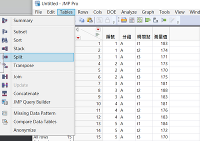

為了進行重複測量方差分析,我們需要將三個時間點的測量值根據時間點分成三列。拆分的對話框通過點擊工具欄的表 (Tables)→拆分 (Split),如圖2.
圖2

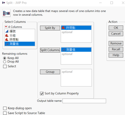

我們將時間點放入拆分依據框中,然後將測量值放入拆分欄,即根據時間點對測量值進行拆分,拆分為與時間點個數相同數量的欄。其餘欄我們可以選擇全部保留,如果後續分析用不到,也可以選擇全部刪除,或者手動選擇想保存的欄,如圖3
圖3

拆分之後生成的新資料表如圖 5 所示。原資料為 45 列,每個被試者三個時間點各佔一列,拆分之後,新數據為 15 列,每個被試者佔一列,三個時間點分別在 t1 - t3 三欄顯示,這樣就可以滿足重複測量方差分析的資料格式要求了。
圖5

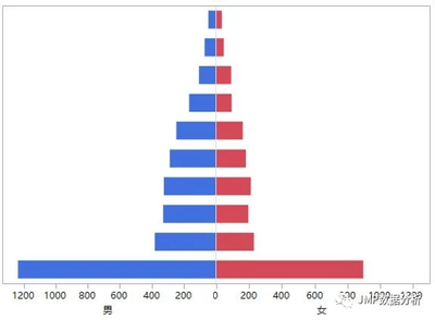

再給大家列舉一種需要用到 JMP 拆分功能的情形,例如我們常見的性別金字塔,如圖6
圖6
若想做出這樣的圖,男性和女性的資料必須單獨成列,做為兩個變量,但是在正常情況下,性別往往是作為一個獨立變量存在的,這時就需要用到今天講的拆分功能。

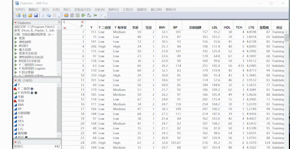

我們以某個資料犯利用動圖進行展示,假設我們想做圖展示男女糖尿病人的 BMI 值分佈情況,該怎麼拆分呢?如圖7動圖所示。
圖7
