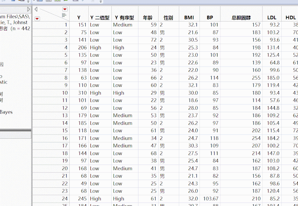

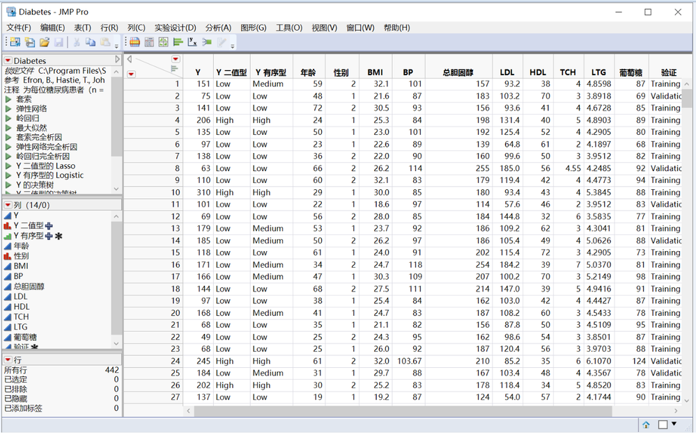

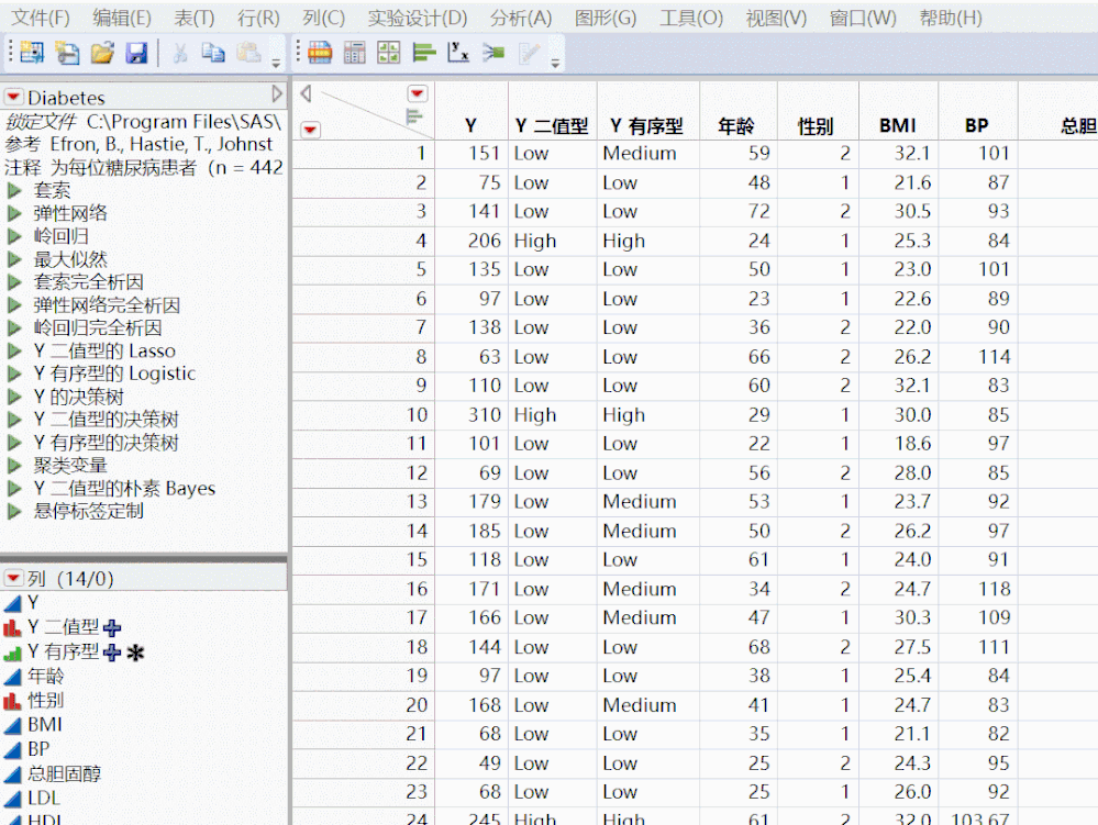

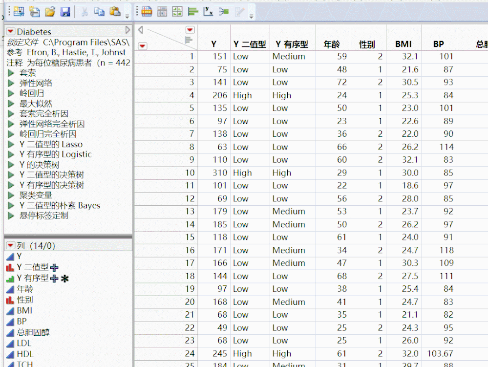

我們以一個名為“Diabetes”的資料集為例,導入資料後呈現圖1狀態。
圖1 示例數據

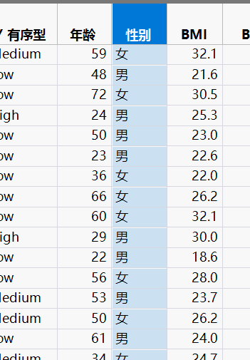

01從變數名稱說起
如果你想改變某個變數的名稱,例如將“性別”改為“Gender”,有兩種方式可以做到
  • 第一種,在想改變名稱的變數名上點擊滑鼠右鍵,左鍵選擇“行資訊”,快顯視窗在框裡填入想更改的變數名稱點擊確定即可,如圖2。
圖2 更改變數名方法1

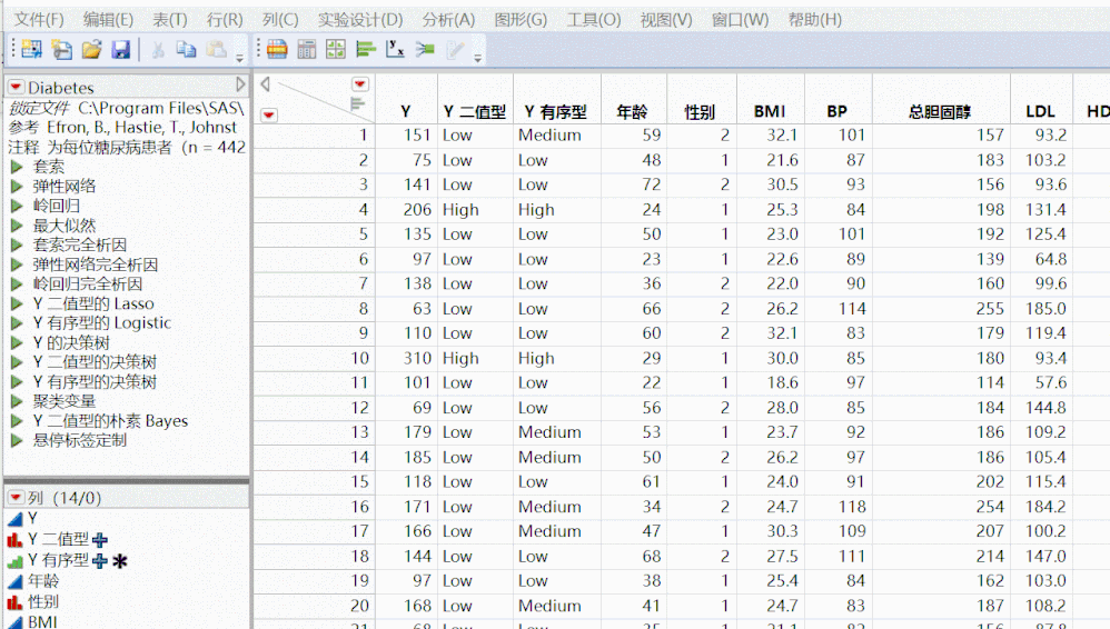

  • 另一種方式,是在視窗左側的變數行表中選中你想更改名稱的變數,再按一次變成可編輯模式(如圖3),填入新的變數名,點擊空白處或按回車即可。
圖3 更改變數名方法2

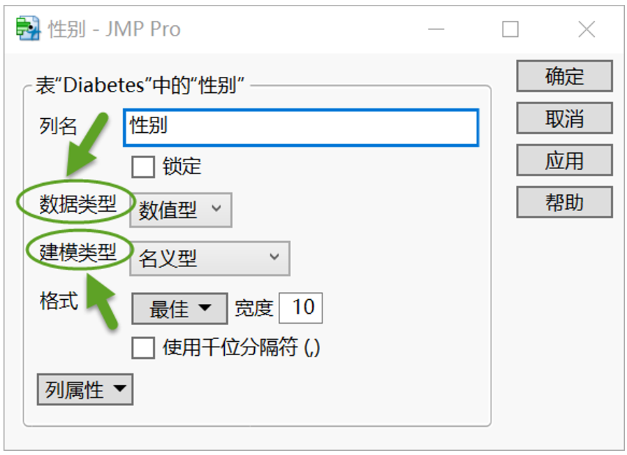

行資訊視窗不僅能更改變數名稱,還能還能更改變數類型。

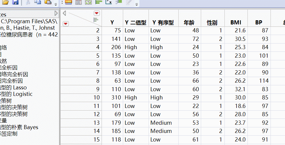

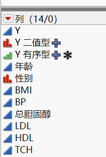

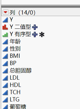

在導入資料時,JMP為每個變數確定兩種類型,如圖4,分別是資料類型建模類型
圖4 變數類型示意圖

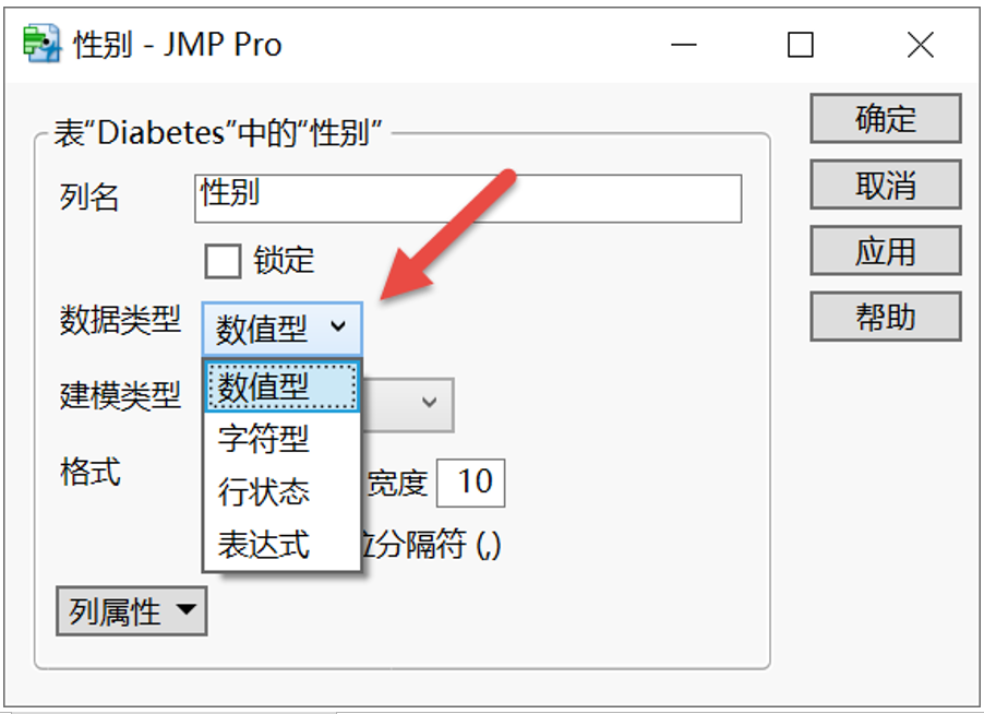

  •  “資料類型決定了變數在JMP中的存儲格式,其下拉式功能表有四種類型,如圖5,一般情況下,我們的資料只會涉及到數值型和字元型兩種:數值型變數均為數位,可進行運算,而字元型變數可以包含字母、數位或是字母和數位的組合,且不能進行運算。
這裡我們可以更改“資料類型”,但有一點需要特別注意:如果你將字元型變數更改成數值型,那麼變數中所有的字元值將變為缺失值,且不能復原。所以,如果沒有必要,不要輕易嘗試修改系統預設的設置。
圖5 資料類型示意圖
  •  “建模類型決定了JMP在進行資料分析時如何處理該變數,其下拉式功能表中包括多個選項,一般情況下,我們只會用到前三種:連續型、有序型以及名義型,見圖7。

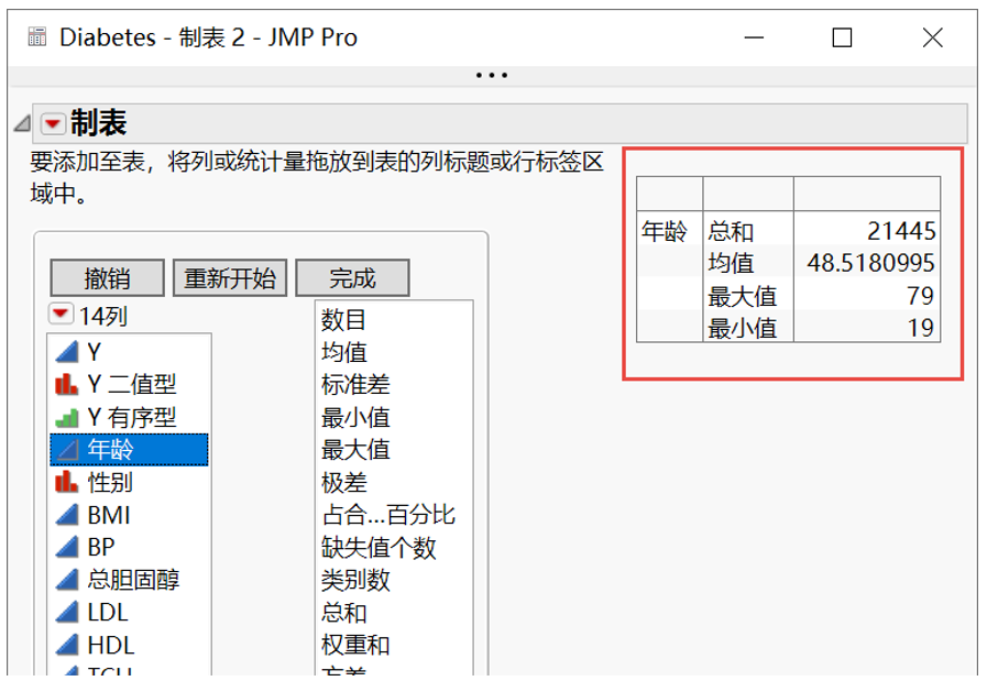

在製表時,將年齡拖入製表的橫標目,“連續型”年齡的縱坐標自動出現“總和”,你還可以自己添加均值、標準差等用來描述連續型變數的指標(圖6);
圖6 連續變數製表展示的統計量

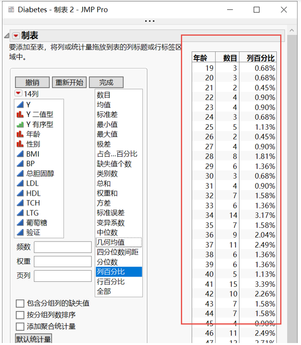

“名義型”年齡的縱坐標自動出現每一個年齡值的數目(因為年齡此時作為多分類變數),你還可以自己添加行百分比等用來描述分類變數的指標(圖7)。
圖7 分類變數製表展示的統計量

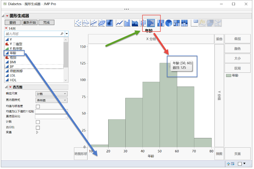

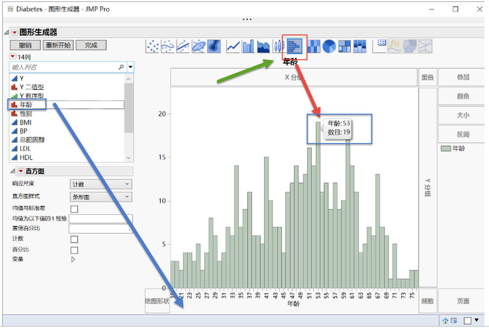

在作圖時,當我們將年齡拖入圖形生成器的X軸並點擊上方的橫條圖按鈕,“連續型”年齡即出現年齡分佈的分佈圖,每個柱子代表在一定的年齡區間內的觀測數(圖8);
圖8 連續變數展示的分佈圖
而“名義型”年齡的每一條柱子代表該年齡值(代表多分類變數中的一個類)的觀測數(圖9)。
圖9 分類變數展示的頻數圖

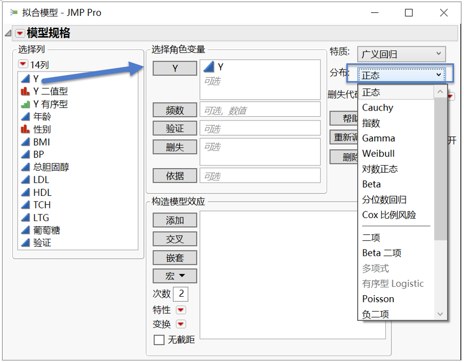

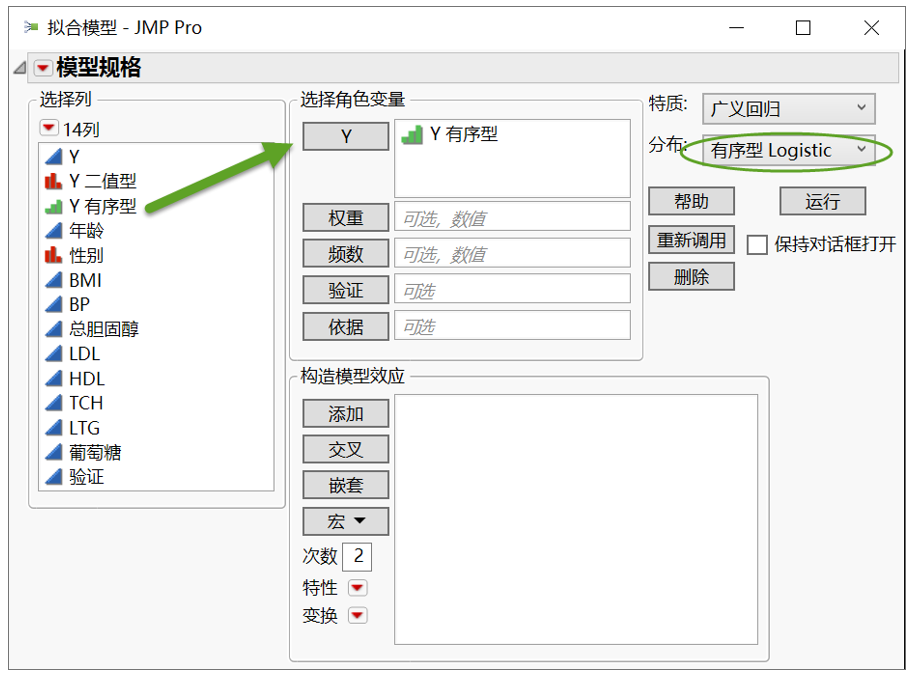

以廣義回歸模型為例,在頂部功能表列選擇分析→擬合模型,彈出對話方塊的右側在特質框內選擇廣義線性。我們在示例資料裡分別設置了連續型、有序型以及名義型的Y作為因變數。
當我們將連續型的Y放入Y(因變數)的框中後,JMP默認給出的分佈為正態,下拉清單可選擇的分佈顯示如圖10,注意此時Logistic回歸為灰色,無法選擇。
圖10 連續變數預設的方法

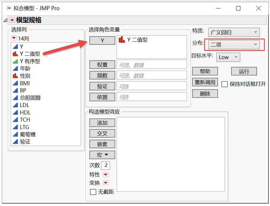

當我們將名義型的Y放入Y(因變數)的框中後,JMP默認給出的分佈為二項(圖11),且下拉清單其他的選項為灰色(不可選擇)。
圖11 分類變數預設的方法
當我們將有序型的Y放入Y(因變數)的框中後,JMP默認給出的分佈為有序型Logistic(圖12),其下拉式功能表中除了“多項式”,其他的選項均為灰色(不可選擇)。
圖12 有序變數預設的方法

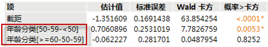

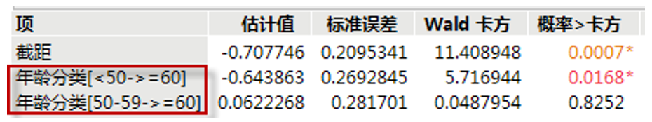

當年齡作為多分類變數進入模型時,模型預設將排在最後一位的類別作為參照,其餘每一類與參照的比較均產生一個參數估計值(圖14)。比如這個例子中,我們將年齡分為3個年齡段:<50、50-59、>=60。以>=60作為參照,其餘2個年齡段與該類進行比較。其含義分別顯示了<50與>=60相比、50-59與>=60相比的結果。
圖14 分類變數的參數估計結果

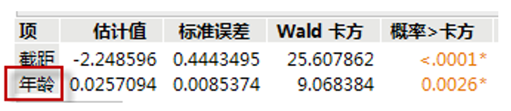

當年齡作為有序變數進入模型時,其結果顯示的是相鄰兩個類別的比較(圖15)。其含義分別顯示了50-59與<50、>=60與50-59相比的結果。
圖15 有序變數的參數估計結果
對比一下圖14和圖15,不難理解作為名義型(無序分類)和有序型的結果的區別在哪裡。
