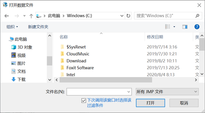

這種將Excel導入JMP的方法可能是日常實踐操作中大家最常用的方法。首先,仍然是打開JMP軟體,選擇【文檔】下拉式功能表中點擊【打開(O)…】,然後在彈出的文件流覽器中定位到你的Excel資料集(圖3,如果看不到Excel類型的檔案,在檔案名右側的下拉式功能表中選擇Excel檔即可。JMP可以導入目前常用的絕大多數資料庫檔,包括文字檔、PDF檔、SAS程式檔、R代碼、MATLAB代碼、HTML檔、Shape檔、JSON資料檔案等),按一下選中,然後打開。
這裡有個需要注意的地方是,當檔案類型定位Excel檔時,檔案名稱上方會出現一列小字和一個選項,提示是否強制使用Excel的第一列作為標籤,一般我們會選擇“最佳推測”,沒錯,JMP總能正確判斷出第一列是不是變數名。當然了,也可以選擇“始終”或者“從不”,視你的資料情況而定。
圖3  JMP打開已有資料集介面

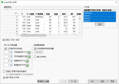

點擊“打開”後,就到了資料正式導入前的預覽階段了,如圖4。左上角是資料的預覽,你可以在這裡拖拽捲軸,看看觀測和變數的數量是否正確(只要你的Excel格式沒有問題,JMP是不會出錯的)。
預覽視窗這裡還有另一個比較實用的功能,你可以選中某個行,按一下右鍵指定資料的輸入格式,比如更改數值型變數的小數位,改成百分比形式或者更改成日期格式等,當然,這些在資料導成JMP資料表之後再操作也可以,而且,如果你在這裡操作錯了想重來,那最下面的“恢復默認設置”可以幫助你。
右上方的sheet的選擇,也就是Excel裡的工作表,如果你的Excel表裡有多個sheet,這裡要注意確認好sheet的名稱。如果你想把表裡所有的sheet都導入,這裡可以選擇全選,那麼Excel裡有多少個sheet,JMP就會導入多少個資料表。
左下方是單個工作表的設置,默認設置是行標題起始于第一列,帶標題的列數為1,資料起始於第一行第二列,如果你的資料格式特殊,那麼這裡要根據情況進行修改。其它的我們維持其預設狀態就好了。
一切就緒,現在,點擊【導入】就可以了。
圖4  導入EXCEL資料集介面

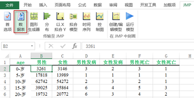

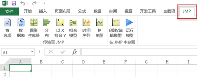

(3)通過Excel中的JMP選項列表(此為Excel獨有功能)
這種方法可能是三種方法中操作最簡單的了!正常情況下,當我們安裝完JMP軟體後,Excel裡也會安裝JMP外掛程式,打開你的Excel資料表,就能看到JMP的選項列表,就像我們在Word裡看到的EndNote外掛程式一樣(圖5)。
圖5  EXCEL中的JMP外掛程式

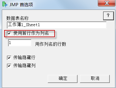

在生成JMP資料表之前,我們要先點擊首選項進行設置。點擊【首選項】後會彈出圖6介面,需要勾選“使用首行作為列名”,即把Excel資料的第一列作為行變數名稱,點擊確定之後再點擊首選項旁邊的【數據表】(圖7),便可直接生成JMP資料表。
圖6  EXCEL中JMP外掛程式的設置
圖7  點擊“資料表”自動從EXCEL進入JMP軟體

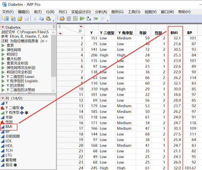

在JMP中,“連續型”的變數名稱前顯示為藍色三角, “名義型”的變數名稱前顯示為紅色柱狀(圖8,有序型顯示為綠色,圖中無有序型變數,因此未顯示)。導入資料後,如果軟體認定該變數為數值型的,那麼你可以將其改為任意類型,而如果軟體認定某變數是字元型的,那麼該變數只能在“有序型”和“名義型”之間更改。
圖8  不同變數類型示意圖
正常情況下,資料導入後,JMP默認所有數值均為“連續型”,凡是變數中有任意的非數值(如不小心把8.6寫成了8。6,或者某個儲存格有“+”、“#”等各種非數位的符號,等等),均認為是“名義型”。因此,如果某變數本來應該是數值(如年齡、身高等),但導入後發現默認為“名義型”,說明該變數一定存在非數值的字母或符號(如小數點寫成了逗號等),此時需要檢查原始資料,否則名義型的變數是不能當作數值來分析的。
例如,圖9中BMI在原始資料(如Excel)中都是數值,因此導入後直接預設為連續型變數,並無問題。
圖9  原始資料為數值時導入後預設為連續型變數
圖10中BMI,在原始資料集(如Excel)中,由於不小心,其中一個數值把小數點敲成了句號,這時候這個看起來像是數值的儲存格就不是數值了。因此如果直接導入到JMP,可以成功導入,但是由於BMI中有一個非數值(21。6),因此預設就是名義型變數。
圖10  數值型變數中存在非數值符號導致導入後成為名義型變數
所以一定要注意,當你從Excel等資料集中導入到JMP時,如果你發現本來應該是數值的變數,卻預設為字元型變數(紅色標記),那只有一種可能性:一定是你的原始資料中該變數至少有一個包含了非數值的字元,可能是句號、頓號等不經意的東西,也可能是你習慣把空格加個“-”、“/”等這些字元,也可能是有的軟體預設把空值填上了“#NULL”等。總之,凡是非數值的東西,一律都不行。
