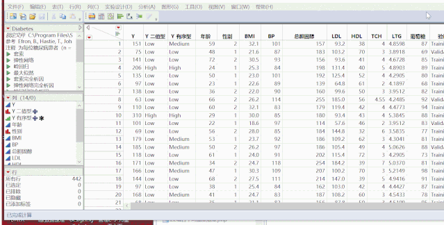

在 JMP 中生成子集
圖1 生成子集的主要操作頁面
那麼具體該如何拆分呢?
這個對話框裡的每個選項都有何意義?
又該如何利用好這些選項呢?我們先從最簡單的說起。

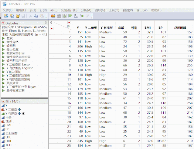

01如果只需要一部分變量(列)
比如在下圖的數據集裡,只需要Y和年齡兩個變量(當然實際情況不會是這樣,一般情況下,除非變量特別多,都不需要單獨把一些變量拎出來),你只需要在數據表上選中你想要的列,多列的時候記得按住Ctrl鍵,然後打開子集對話框,如圖2操作。
圖2 將部分列生成新的子集
這樣就得到了由所有觀測(行)和選定變量(列)組成的新數據集。

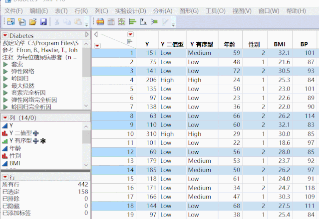

(1) 選擇符合條件的行
這個標題既是我們的目的,又是我們實現目的的操作。比如我們想選擇數據集中年齡>40歲的觀測,我們可以通過【行】→【行選擇】→【選擇符合條件的行】,然後編輯篩選觀測的條件,點擊確定,數據中符合條件的觀測就會被選中。
本例中選中320行觀測,如果希望將這些觀測生成為新的子集,那麼只需要點擊【表】→【子集】,不需要做更改(當然,如果你在這之前已經選中了部分變量,那麼需要選中【選定列】,而非【所有列】),點擊確定即可將選中觀測生成新的數據集,如圖3。
圖3 選擇符合條件的行

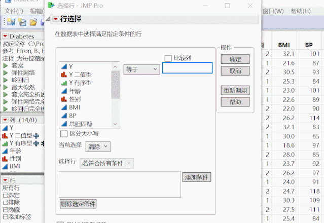

小貼士:選擇符合多重條件的觀測
很多時候我們需要選擇的觀測要滿足≥2條規則,比如我們要選擇大於40歲的女性,同樣的流程,只是在編輯規則時稍稍複雜一點,見圖4。條件之間的關係是“和(and)”時,選擇【若符合所有條件】,是“或(or)”時,選擇【若符合任意條件】。
圖4 選擇符合多重條件的觀測

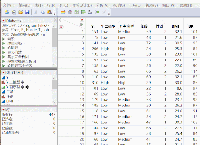

(2) 隱藏不想分析的行
上一個方法介紹的是如何將想要的觀測生成新數據集,以便我們進行分析。這裡介紹如何從另一個角度得到我們想要的行,那就是隱藏掉不想要的行。
同上面講述的選擇行的方法一樣,你可以從【選擇符合條件的行】選中你將要分析的行,然後反向選擇進行【隱藏和排除】操作,見圖5(圖中已經完成了選擇符合條件的行)。
小貼士:這裡建議大家直接選擇【隱藏和排除】,因為只是被【隱藏】的觀測同樣會進入到後續的統計分析中,只是在作圖表時不出現,而只是被【排除】的觀測不會進入到後續的統計分析中,但會在作圖時出現。一般情況下,對於這些不符合篩選條件的觀測,我們既不想讓它們出現在圖表中,也不想讓它們參與後面的統計分析,所以直接選擇【隱藏和排除】就好啦。
圖5 隱藏和排除不想分析的行
另一種方法就是直接反向編輯選擇條件,直接篩選出不想納入分析的行,再點擊【隱藏和排除】。再次點擊【隱藏和排除】即可取消。
