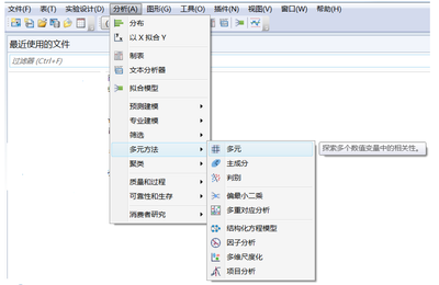

可以直觀感受一下JMP的功能表(圖1)。
圖1  JMP分析菜單
從分析功能表可以看出JMP在統計分類中的一些特色。它不是簡單按具體的方法歸類,而是根據統計方法的結構進行大的歸類。
比如,要做兩組均值的比較,從統計學的角度來看,所謂的“組間比較”,其實就是單因子分析,組別是引數,欲比較的指標(結局指標)是因變數,統計學中都是將引數作為x,因變數作為y。所以,組間比較,也就是分析組別因子(引數x)對結局指標(因變數y)的影響。
因此,在JMP中,所有的組間比較,或者更廣泛一些,所有的單因子分析,都包含在“以X擬合Y”菜單中。

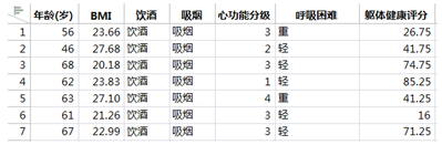

例如,假定我們有圖2所示的一份資料(部分顯示),現在想做一下飲酒和不飲酒的人群他們的軀體健康評分有無統計學差異。
圖2 示例數據

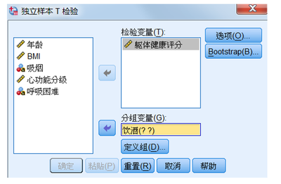

如果用某軟體做這兩組比較,分析功能表如圖3所示,你需要把各種東西都設置好,然後確定,進入結果介面。
圖3 某統計軟體的分析介面

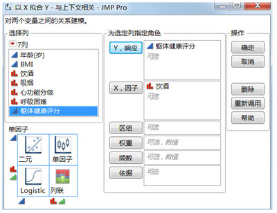

JMP則不同,在分析功能表中非常簡單,沒有任何選項,就是拖拽需要的變數到相應位置(圖4)。無需做多餘的設置,JMP會自動根據x的類型(分類或連續,如圖4中,紅色變數為分類,藍色變數為連續)和y的類型確定該進入到哪些方法的結果中。
圖4中,由於x是分類變數,y是連續變數,所以軟體自動選擇“單因數”(見圖4左下角,相當於變異數分析)的方法。如果x和y都是分類,圖4左下角就會變成“列聯”(相當於卡方檢驗)。

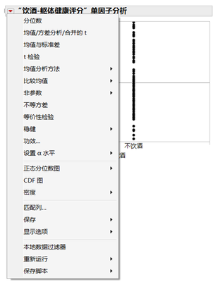

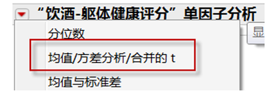

可能有人會問,沒有選項,那如果要做一些改變怎麼辦?比如,雖然y是連續變數,但如果不滿足正態分佈,需要做無母數檢驗怎麼辦呢?這就是JMP的特色了。JMP分析介面非常簡潔,但是結果介面卻非常豐富,所有的選項都在結果介面中(圖5)。
當我們在圖4介面中點擊確定,就進入了JMP結果介面(圖5)。結果介面預設很簡單,但是選項很豐富。
圖5  JMP中“以X擬合Y”功能表的分析結果介面
從圖5可以看到,如果你想顯示其它結果,隨時可通過紅色下拉式功能表(紅三角)勾選自己所需的方法,如果不需要了,也可以隨時把它們勾選掉。這種方式讓資料分析和探索更加方便。在其它軟體中,如果想重新做一次,那就得返回去重新來一遍操作。但在JMP中不用,你想換個方法(比如你做了t檢驗,突然發現資料可能不符合正態分佈,又想做無母數檢驗),無需返回,直接在結果中勾選其它方法即可,非常方便。

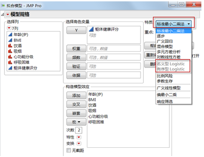

再比如,假設我們以軀體健康評分為因變數,分析其它幾個指標對軀體健康評分的影響,這一般可以考慮線性回歸。
我們通過“擬合模型”功能表,將因變數和引數拖入相應位置(圖8)。然後注意看一下,JMP默認就選擇了“標準最小二乘法”(相當於線性回歸),而自動把兩個Logistic回歸方法變灰了,讓你沒法選擇。
圖8  JMP中“擬合模型”功能表的分析介面
這又為什麼呢?因為結局(軀體健康評分)是連續變數,連續變數的回歸,不能使用Logistic回歸,最常用的是線性回歸。對於這種最基本的錯誤,JMP直接就幫你避免了。
通過上述兩個例子,大家可以看到JMP軟體處處體現了對非統計學專業人群的愛意,細節之處見專業,真可謂是用心良苦了。

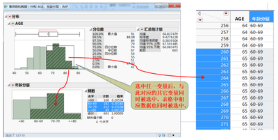

如圖9展示了age的分佈情況,給出了統計描述指標,而且給出了圖形。關鍵的是,這些圖形,都是可以用滑鼠選定的,而且當你選定任一變數的圖形時,其它變數的相應觀測也被選中。
比如,圖9中,有兩個變數,age和年齡分層,當我們選中了age這個變數的相應資料,你會發現,“年齡分層”這個變數也被選中了,而且“年齡分層”的頻數列表中相應的也被選中。如果到資料集中看看,你會發現,在資料集中這些資料也被選中了。也就是說,JMP軟體不是簡單的“資料→結果”,而是資料和結果是互動式的,可以“資料→結果”,也可以“結果→資料”,資料和結果之間一直是關聯的。
圖9  JMP中資料與結果的交互示例

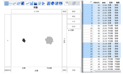

可能有人覺得,這種關聯有什麼用呢?在實際工作中非常有用。比如,如果想單獨把“飲酒”人群選出來,甚至都無需用篩選這些功能,直接在圖中把“飲酒”選中,然後資料集中就同步選中了(圖10),然後通過“子集”功能就把飲酒人群的資料選出來即可。
圖10  JMP中利用圖形篩選資料

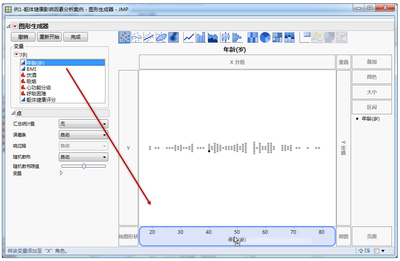

再比如,JMP的作圖功能是互動式的,跟以往其它統計軟體都不同,不是靠指定變數來作圖,而且完全通過拖拽即可實現(圖11),而且多種圖形之間可以任意切換,只需滑鼠點擊一下即可(圖11中上方的圖形,滑鼠一點即時切換)。
