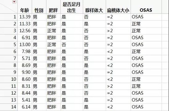

我們將使用圖1所示的OSAS資料進行講解。圖1資料中,擬比較肥胖人群和正常人群的OSAS發生率是否有差異。分組指標和結局指標均為分類變數,因此採用卡方檢定。
圖1 OSAS數據

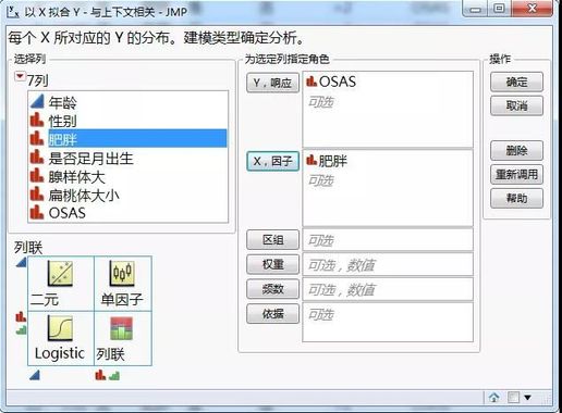

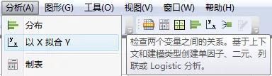

選擇JMP功能表「分析→以X擬合Y」(圖2),進入組間比較的介面。本例中肥胖為分組,OSAS為結果,所以在對話方塊中將「肥胖」放入「X,因數」,「OSAS」放入「Y,回應」(圖3)。
圖2 卡方檢定操作——功能表選擇
圖3 卡方檢定操作——變數選擇

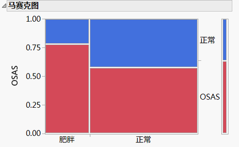

1. 馬賽克圖
第一部分是馬賽克圖(圖4),通過圖形直觀呈現各組人群的占比,橫縱坐標總長度均代表100%。圖4中橫軸代表是否肥胖,縱軸代表是否發生OSAS,右側圖例可知紅色代表發生OSAS,藍色代表不發生OSAS(正常)。
從該圖的橫坐標可以看出:體重正常組的人數更多,約為肥胖組的二倍。
從縱坐標可以看出:肥胖者發生OSAS的比例更高(肥胖組比正常組的紅色區域高),但該差異是否有統計學意義,還需參考卡方檢定的結果進行判斷。

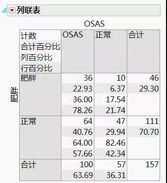

2. 列聯表
第二部分是列聯表,列聯表中每個格子有4行資料,表格左上方的表頭給出了這4行資料的含義,它們分別為計數、合計百分比、列百分比和行百分比。
圖5  卡方檢定結果——列聯表

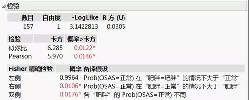

第三部分為卡方檢定統計分析結果,結果包括似然比卡方、Pearson卡方和Fisher確切檢定三個部分(圖6)。實際中通常用Pearson卡方檢定結果,但如果例數小於40或有理論頻數小於5甚至小於1,一般建議選擇Fisher確切檢定結果。
圖6  卡方檢定結果——卡方檢定統計分析結果

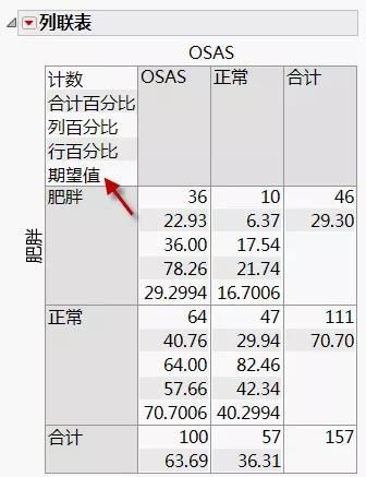

本例樣本數較多,一般選擇Pearson卡方即可。當然為了嚴謹起見,我們仍看一下理論頻數情況。點擊列聯表旁邊的紅色三角形按鈕,在下拉式功能表中選擇期望值(圖7),即可得到每個格子的理論頻數,即圖8中箭頭所示位置。
圖7  卡方檢定操作——輸出理論頻數
圖8   卡方檢定結果——理論頻數結果
可以看出,所有格子的理論頻數均大於5,因此選擇Pearson卡方結果即可,結果表明肥胖與正常人群的OSAS發生率有統計學差異(Pearson=5.970,P=0.0146)(圖6)。
圖9 卡方檢定結果——卡方檢定統計分析結果

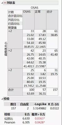

我們將繼續基於圖1所示的OSAS資料進行講解,在圖1資料中,擬比較扁桃體大小不同的患者的OSAS發生率是否有差異。
本例中結局指標為OSAS,屬於二分類變數;分組指標為扁桃體大小,分為<2,=2和>2三類,屬於多分類變數。首先進行卡方檢定,操作同上,結果見下圖10。
圖10 卡方檢定結果
圖10中的列聯表顯示,研究例數>40且所有格子的理論頻數(期望值)均大於5,因此選擇Pearson結果,扁桃體大小不同的患者OSAS發生率的差異有統計學意義(Pearson=6.305,P=0.0428)。
上述結果只是表明三組之間的OSAS發生率有統計學差異,但具體是哪兩組之間存在差異,還需進一步進行組間兩兩比較。

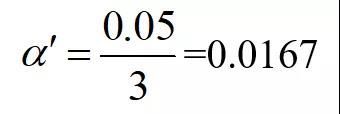

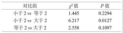

對於分類資料,JMP程式無法直接給出兩兩比較結果,需要採用Bonferroni法對檢定水準進行校正。然後對其中的任意兩組進行卡方檢定,與校正後的檢定水準進行比較。本例總計進行3次兩兩比較,則校正後的檢定水準為:
也就是說,兩兩比較時,P值小於0.0167才算差異有統計學意義。兩兩比較比較的結果如圖11所示。結果表明,小於2 vs 大於2的P值小於0.0167,具有統計學意義,其餘組無統計學意義。
圖11 兩兩比較結果
綜上,統計分析顯示肥胖人群和正常人群的OSAS發生率有統計學差異,扁桃體大小小於2和大於2的人群的OSAS發生率有統計學差異,其餘組間差異無統計學意義。
