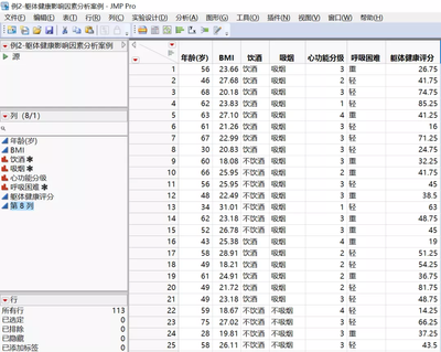

接下來,我們來看一下如何在 JMP 中使用「分佈」平臺實現常態檢定,以 (圖1) 的資料為例,探索吸煙與不吸煙人群的 BMI 值是否存在差異,首先需對 BMI 值進行常態檢定,然後根據資料分佈情況判斷應該使用 t 檢定還是秩和檢定。
圖1- 本文所用的數據

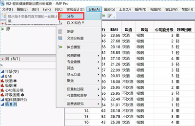

需要注意的是,在進行組間比較時,需分組進行常態檢定,即分別檢定吸煙與不吸煙兩組人群BMI的分佈,而不是檢定所有人 BMI 數值的分佈情況。接下來為大家講解如何進行具體操作,首先選擇「分析」→「分佈」(如圖2)。
圖2 - 常態檢定操作示意圖第一步

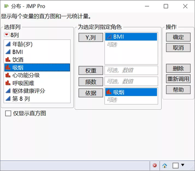

因為我們要探索吸煙和不吸煙的兩組人群的 BMI 分佈情況,因此 BMI 為結果,吸煙為分組。所以在對話方塊中將 BMI 放入「Y,列」;將吸煙放入「依據」(圖3)。輸出結果見圖 4。

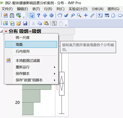

如果對這種豎向放置的長條圖不習慣,想將長條圖橫過來,可在結果介面點擊左上角的三角形按鈕,在下拉式功能表中選擇「堆疊」(圖5)。
圖5 - 堆疊操作示意圖

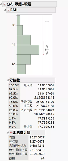

輸出結果如圖 6 所示。這裡分別給出吸煙與不吸煙兩組人群的 BMI 的各類統計量,包括平均值、標準差、中位數、第一&第三四分位數等。
圖 6 - 輸出結果

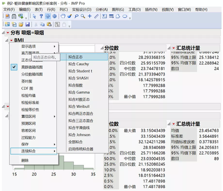

點擊「BMI」左側的紅色三角形按鈕,在下拉式功能表中點擊「連續擬合」→「擬合常態」(圖7)。
圖 7 - 常態檢定操作示意圖第三步

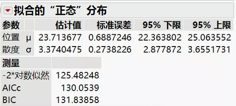

常態擬合的結果見圖 8。
圖8 輸出結果

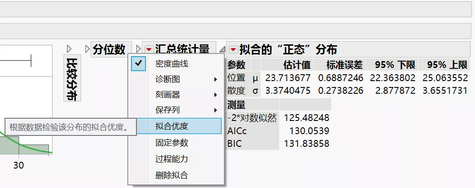

點擊左側的紅色三角形按鈕,在下拉式功能表中點擊「擬合優度」(圖 9),便會顯示常態檢定結果。
圖 9 - 常態檢定操作示意圖第四步

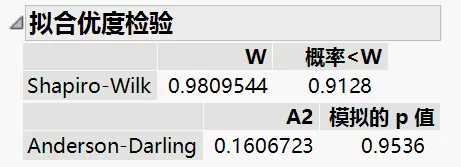

常態檢定結果如(圖10) 所示,p 值等於0.9128,大於 0.05,不能認為不滿足常態分佈,即無法得出「資料不服從常態分佈」這一結論,因此可將資料視為常態分佈進行分析。
圖10 - 常態檢定結果

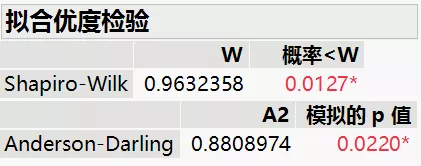

不吸煙人群 BMI 的常態檢定操作方式同上,結果見 (圖11),為非常態分佈。
圖11 - 常態檢定結果
根據上面的常態檢定結果,我們應使用秩和檢定進行組間比較,因為在兩組資料,中只要有任意一組資料為非常態分佈,就必須使用「秩和檢定」進行組間比較。

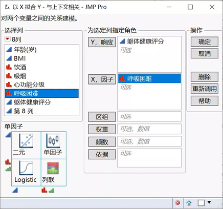

選擇「分析」→「以 X 擬合 Y」。本例中軀體健康評分為結果,呼吸困難程度為分組。所以在對話方塊中將軀體健康評分放入「Y,回應」,將呼吸困難程度放入「X,因數」,操作見 (圖12)。
圖12 - 差異性檢定操作

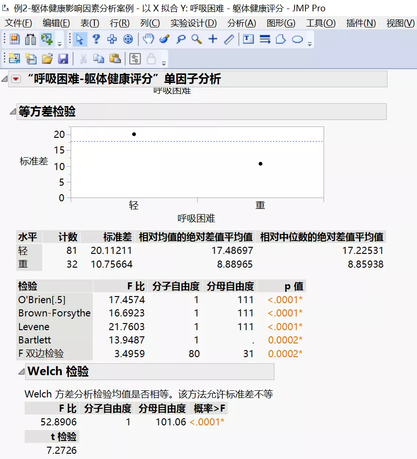

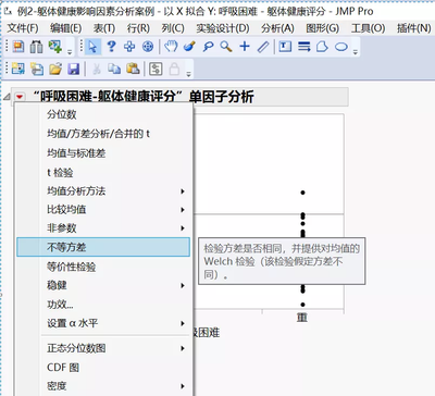

點擊「呼吸困難-軀體健康評分」單因數分析旁邊的紅色三角形按鈕,在下拉式功能表中選擇「不等方差」(圖13)。
圖13 變異數同質性檢定操作
輸出結果見圖 14,若變異數同質性檢定的 p 值大於 0.05,可以認為變異數具有同質性。
圖14 - 變異數同質性檢定結果
本案例為兩組變異數同質性的檢定,可選擇任一檢定結果(因為兩組是多組的特例),各檢定結果均顯示 P<0.05,則後續應採用校正的 t 檢定 (t’ 檢定)。
注意:如果是多組資料的變異數同質性檢定,則結果中不會出現 F 雙邊檢定的結果。
