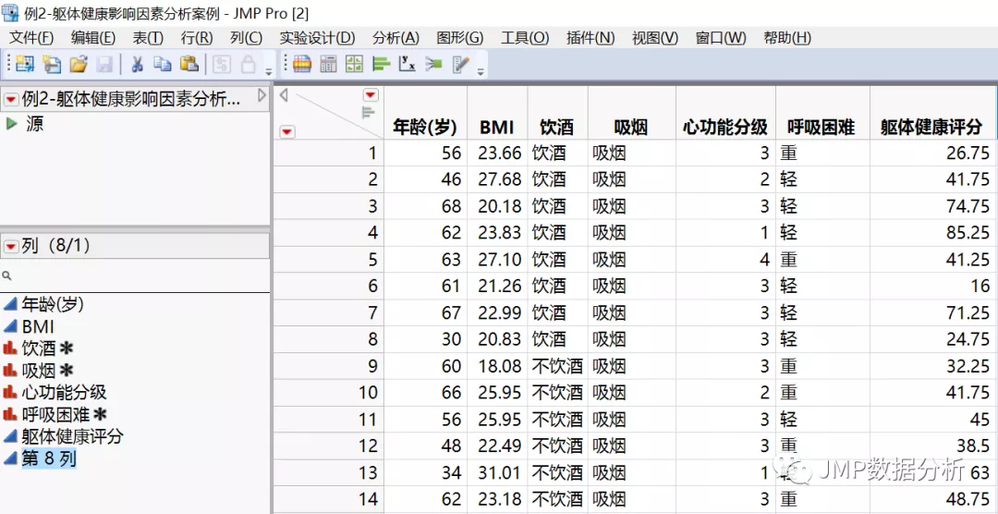

在本文中,我們以圖1的資料為例進行講解。
圖1 範例資料

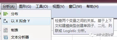

在 (圖1) 資料中,若比較不同心功能分級患者的軀體健康評分是否存在差異,心功能分級分為一到四級,因此這是一個四組之間的比較,不能直接用 t 檢定,而應考慮多組比較的方法。首先通過點選JMP菜單「分析→以X擬合Y」(如圖2),進入組間差異比較的界面。
圖2  變異數分析操作——菜單選擇

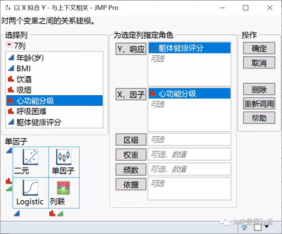

本例中軀體健康評分為結果,心功能分級為分組,因此在對話框中將軀體健康評分放入「Y,響應」,將心功能分級放入「X,因子」(圖3)。
圖3 變異數分析操作——變量選擇

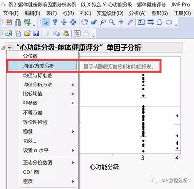

如果資料滿足常態且方差齊,則可直接採用變異數分析,儘管從條件來看,本例資料應該用 Welch 檢定,但做為範例,我們同時也介紹一下變異數分析的結果如何輸出。點擊「心功能分級-軀體健康評分」單因子分析旁邊的紅色三角形按鈕,在下拉菜單中選擇「均值/變異數分析」,如圖6。
圖6 變異數分析操作——方法選擇

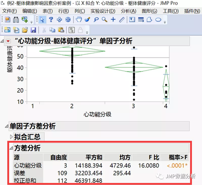

輸出結果見 (圖7),變異數分析結果表明四組的軀體健康評分差異有統計學意義 (F=16.0080,P<0.0001)。
圖7 變異數分析輸出結果

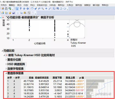

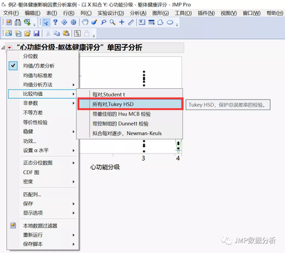

JMP中常態資料的兩兩比較比較操作在「比較均值」的選項中完成操作,由於我們要比較任意兩組之間的差異,可選擇 Tukey 法,操作見圖8。
圖8 兩兩比較操作
點擊「心功能分級-軀體健康評分」單因子分析旁邊的紅色三角形按鈕,在下拉菜單中選擇「比較均值→所有對,Tukey HSD」。
輸出結果見 (圖9),結果顯示除了心功能分級3和4間無差異,其它組之間都有統計學差異。本例分析結果表明,不同心功能分級人群的軀體健康評分差異有統計學意義 (F=16.0080,P<0.0001),除了心功能分級3和4間無差異,其它心功能分級之間的差異都有統計學意義。
