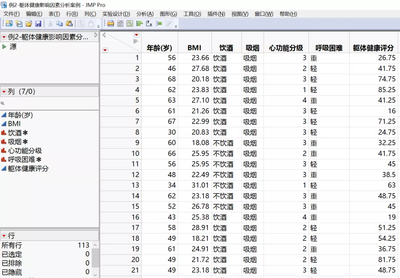

本文主要用到兩個資料進行講解,一個是BMI的資料(圖1),另一個是IgA的資料(圖2)。
圖1 BMI數據
圖2 IgA數據

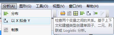

首先通過點選JMP「分析」→「以X擬合Y」(如下圖3),進入組間差異比較的介面。
圖3 獨立樣本秩和檢定操作 -- 功能表選擇

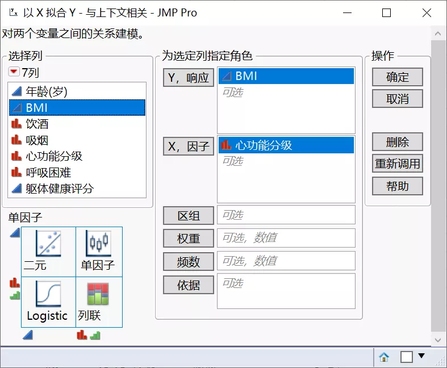

本例中BMI為結果,心功能分級為分組,因此在對話方塊中將BMI放入「Y,回應」,將「心功能分級」放入「X,因數」(圖4)。
圖4 獨立樣本秩和檢定操作——變數選擇

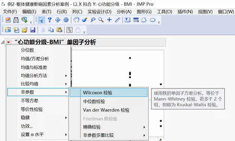

進入分析結果的介面後,點擊「心功能分級-BMI」單因數分析上方的紅色三角形按鈕,在下拉式功能表中選擇「非參數→Wilcoxon檢定」(圖5)。
圖5 獨立樣本秩和檢定操作 -- 方法選擇

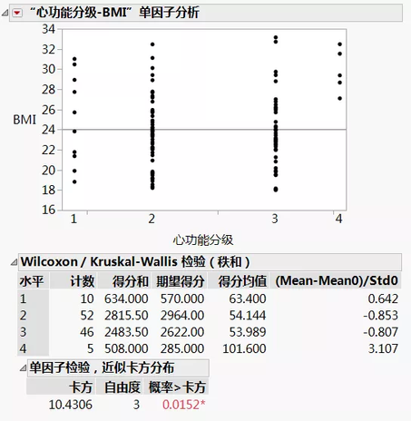

輸出結果見圖6. 結果主要有兩部分:
  • 第一部分是資料描述,給出每組的例數、秩和、平均秩等信息。從得分均值的結果可知,心功能分級為4的患者BMI最高。
  • 第二部分為統計檢定結果,給出了Kruskal-Wallis秩和檢定的結果。表明不同心功能分級患者的BMI差異有統計學意義(卡方=10.4306,P=0.0152)。
貼心提醒:這裡給出的統計量是卡方,是因為Kruskal-Wallis秩和檢定的結果服從卡方分佈,並非做了卡方檢定,大家不要搞混了。
圖6  獨立樣本秩和檢定操作——檢定結果

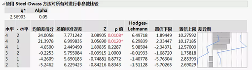

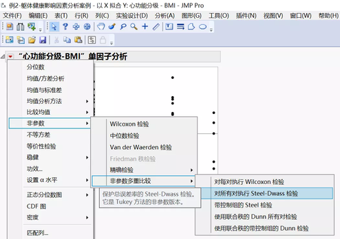

接著,我們點擊「心功能分級-BMI」單因數分析旁邊的紅色三角形按鈕,在下拉式功能表中選擇「非參數」→「非參數多重比較」→「對所有對執行Steel-Dwass檢定」,操作見圖7。
圖7 獨立樣本秩和檢定操作——兩兩比較操作
輸出結果見圖8,兩兩比較結果表明,心功能分級中的水準2和4(Z=3.089,P=0.0108);水準3和4(Z=3.057,P=0.0120)的差異有統計學意義。
圖8 獨立樣本秩和檢定操作——兩兩比較檢定結果
本例分析結果表明,不同心功能分級患者的BMI的差異有統計學意義。兩兩比較結果顯示,心功能分級水準2和4;3和4的差異有統計學意義。

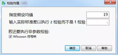

④在彈出的對話方塊中的指定假設均值中填寫19。
上述步驟詳見《一文學會t檢定的3種常用方法》。
完成以上步驟後,點擊確定則輸出單樣本t檢定結果。
若想輸出單樣本秩和檢定結果,則繼續在對話方塊中勾選「Wilcoxon符號秩」(圖9)。
圖9 單樣本秩和檢定操作——方法選擇

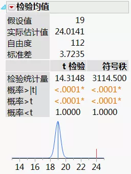

結果如圖10所示,結果不僅包含t檢定的結果,還包含秩和檢定的結果(「符號秩」部分的結果)。結果顯示差異有統計學意義(檢定統計量=3114.500,P<0.0001)。
圖10 單樣本秩和檢定操作——檢定結果

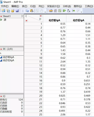

本例採用圖2資料,分析患者化療前後IgA是否有差異。在既往的文章中我們已經為大家講解了配對t檢定的操作步驟。
配對秩和檢定的前兩步操作與配對t檢定相同,操作流程為:
①選擇JMP功能表「分析」→「專業建模」→「配對」;
②在彈出的對話方塊中的「Y,配對回應」中先放化療前IgA,再放化療後IgA。

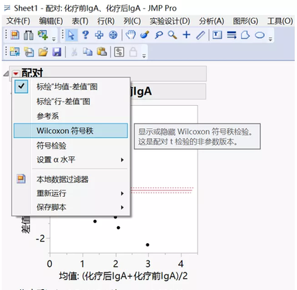

完成上述步驟後,在結果介面中點擊「配對」旁邊的紅色三角形按鈕,在下拉式功能表中選擇「Wilcoxon符號秩」,即可獲得配對秩和檢定的結果(圖11)。
圖11 配對秩和檢定操作——方法選擇
結果如圖12所示,患者化療前後IgA差異有統計學意義(S=-2523.0,p<0.0001)。
圖12 配對秩和檢定操作——檢定結果
