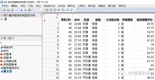

本文主要用到兩個資料,一個是軀體健康評分的資料 (圖1),另一個是皮膚含水量的資料 (圖2)。
圖1 軀體健康評分資料
圖2 皮膚含水量數據

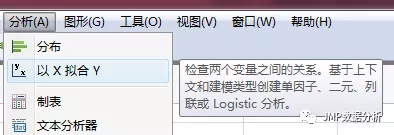

首先通過點選 JMP 功能表「分析」→「以 X 擬合 Y」,調出組間差異比較的介面(圖3)。

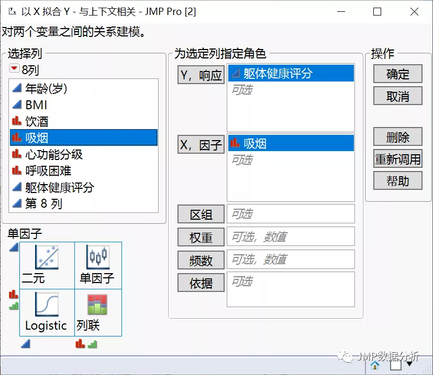

本例中軀體健康評分為結果,吸煙為分組,所以在對話方塊中將軀體健康評分放入「Y,回應」,將吸煙放入「X,因數」(圖4)。
圖4  獨立樣本t檢定操作——變數選擇

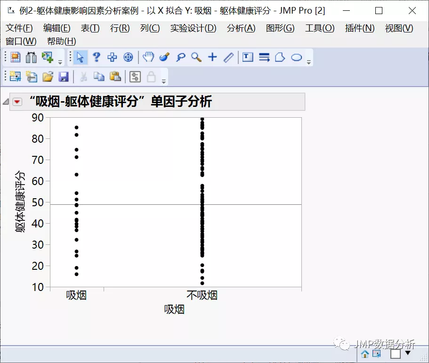

結果如圖 5 所示。
如果大家看過上一期的文章,應該知道,雖然圖 5 並無任何統計學結果,但我們可以通過點擊左上方的紅色三角形按鈕,顯示我們所需的統計分析結果,這些結果的選擇,需要結合資料的常態性和變異數同質性來判斷。
檢定結果顯示該資料呈常態分佈且變異數具有同質性,因此可以考慮採用獨立樣本 t 檢定。
圖5 輸出結果圖

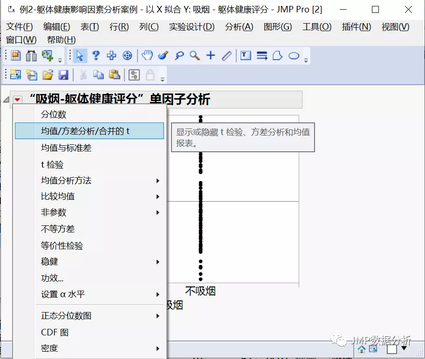

點擊「吸煙-軀體健康評分」單因數分析旁邊的紅色三角形按鈕,在下拉式功能表中選擇「平均值/變異數分析/合併的 t (圖6)」。
圖6  獨立樣本 t 檢定操作——方法選擇

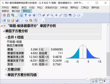

結果如圖 7 所示, t 值(即結果中的t比)為 0.696,同時結果給出了 3 個 P 值,分別為:概率>|t|、概率>t和概率 <t。其中概率 >|t| 表示雙側 P 值,這也是我們最常報導的,概率 >t 和概率 <t 為單側 P 值。除非你在設計時刻意設計為單側檢定,否則一般都選擇雙側 P 值,本例為 0.4878。
結果提示,吸煙人群與不吸煙人群間的軀體健康評分差異無統計學意義。

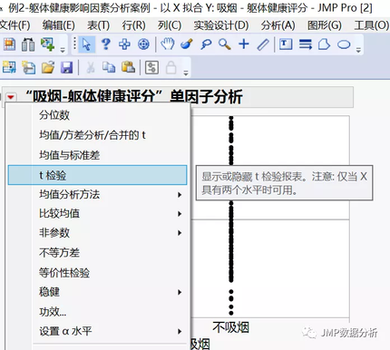

如果本例資料滿足常態性但兩組變異數沒有同質性,則可使用校正 t 檢定 (Satterthwaite t檢定)。點擊「吸煙-軀體健康評分「單因數分析左側的紅色三角形按鈕 (圖8),在下拉式功能表中選擇「t 檢定」,即可獲得校正 t 檢定的結果。
其結果顯示形式和解讀同圖 7 的 t 檢定。
圖8 校正 t 檢定的選擇
**這裡需要注意:
在 JMP 的選項中,「t 檢定」輸出的是校正 t 檢定的結果,而「平均值/變異數分析/合併的 t」選擇輸出的才是 t 檢定的結果。大家在做分析時避免勾選錯誤。

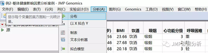

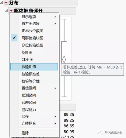

選擇「分析→分佈」(圖9)。在圖 10 的介面中,將軀體健康評分放入「Y,列」。點擊確定後進入到結果介面(圖11)。
圖10 單樣本 t 檢定——變數選擇
點擊軀體健康評分左側的紅色三角形按鈕,在下拉式功能表中選擇「檢定均值」(圖11),這裡的「均值」即我們需要指定的目標值。
圖11 單樣本 t 檢定——方法選擇

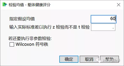

在彈出的對話方塊中的指定假設均值中填寫 60 (圖12),即檢定樣本人群軀體健康評分的均值與目標值60是否存在統計學差異。如果已知標準差,也可在圖 12 中輸入標準差,如果未知,則基於樣本資料估計。

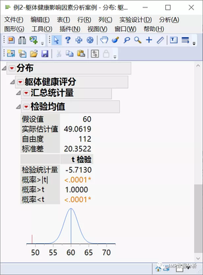

結果如下圖 13 所示,提示差異有統計學意義 (t=-5.7130,p<0.0001)。
圖13 單樣本 t 檢定結果

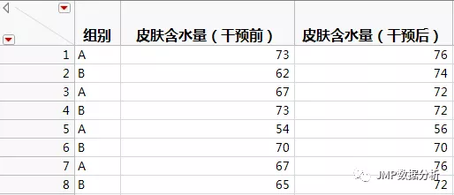

例3:在含水量資料中,擬探索患者干預前與干預後皮膚含水量是否有差異。由於本研究探索的是同一批患者不同時間點檢查結果是否有差異,屬於配對資料,若資料服從常態分佈,則使用配對 t 檢定。若不滿足常態分佈,則採用做非參數配對檢定,非參數檢定將在後續的章節為大家詳細介紹。
配對t檢定的統計分析思路為,計算干預前後差值,將差值的均值與 0 比較,從而獲得干預前後的差異是否有統計學意義。所以,在 JMP 中匯入配對資料時,應注意匯入格式需如圖 2 所示,每一個患者的兩次測量值在同一行的兩列上,這樣才能求出每個患者測量值的差值。

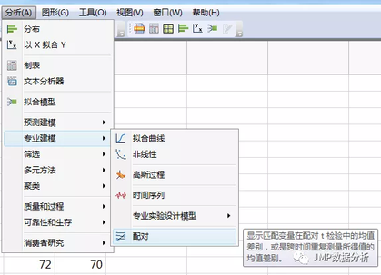

配對 t 檢定的實現不是在「以 X 擬合 Y」功能表中,而是在「專業建模」這一功能表下。選擇「分析→專業建模→配對」(圖14)。
圖14配對 t 檢定——功能表選擇
這裡需要提醒一下:本文是以 JMP 15 為例介紹,在不同的 JMP 版本中,配對功能表的位置可能不一樣,在早期的 JMP 軟體中可從「分析」選項下直接找到「配對」模組。

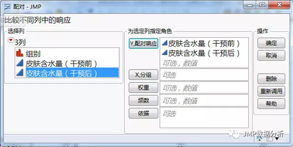

在配對 t 檢定中,至少需要兩個結局變數,本例分別為皮膚含水量(干預前)和皮膚含水量(干預後),將這兩個變數放入「Y,配對回應」(圖15)。JMP 進行配對 t 檢定的計算時,默認放入的第 2 行變數減去第 1 行變數,在操作時需注意放入變數的先後順序。
如圖 15 中,干預前在第 1 行,干預後在第 2 行,因此結果是基於干預後-干預前。本案例中想要瞭解干預後皮膚含水量是否上升,因此先放皮膚含水量 (干預前),再放皮膚含水量 (干預後)。
