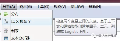

今天就要來介紹 JMP 有一個神奇的功能表,幾乎可以實現所有的組間比較,這個功能表就是 --以 X 擬合Y。
什麼是以x擬合y
簡單來說就是,把組別因素看作 x,把要分析的變數作為因變數 y。根據 x 和 y 的變數類型,JMP 軟體會自動判斷合適的方法。

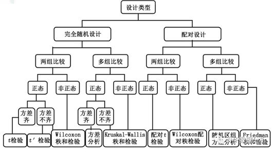

連續變數組間比較的統計方法主要有 t 檢定、方差分析、秩和檢驗等。大家在選擇連續變數組間比較統計方法時可以參考圖 1,如果你在進行資料分析時認真參考這張圖,就不會出現用 t 檢定分析非正態資料,或忘記做方差齊性檢驗這樣的錯誤。
圖1 連續變數組間比較方法選擇思路
在選擇統計方法時,主要考慮的因素包括:
  • 研究設計(完全隨機還是配對設計)
  • 分組的數量(兩組還是多組)
  • 正態分佈(正態還是非正態)
  • 方差齊性(方差齊還是不齊)

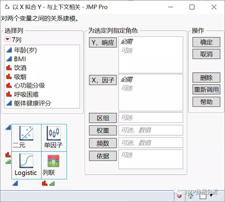

以X擬合Y功能表的介面如圖4所示,大家可以先有一個直觀印象。
圖4 以 X 擬合 Y 功能表介面
這一功能表對習慣了具體某一種方法(如 t 檢定、方差分析)的人可能有點疑惑。
大家可以注意到,在圖 4 左下方,根據 x 是分類還是連續、y 是分類還是連續,組合成四類方法:
① X 是分類變數,Y 是連續變數,可輸出單因數分析結果,包括 t 檢定、方差分析和秩和檢驗等;
② X 是分類變數,Y 是分類變數,輸出列聯,即卡方檢定的結果;
③ X 是連續變數,Y 是連續變數,輸出單因素線性回歸;
④ X 是連續變數,Y 是分類變數,輸出 Logistic 回歸。

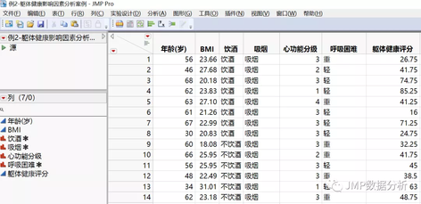

假定我們有如下資料 (圖 5)。我們的目的是想探索不同呼吸困難程度人群的軀體健康評分是否有差異。換句話說,呼吸困難程度是分組變數 X (也叫引數、解釋變數),軀體健康評分是分析變數 Y (也叫結局變數、因變數)。
圖5 本文所用數據

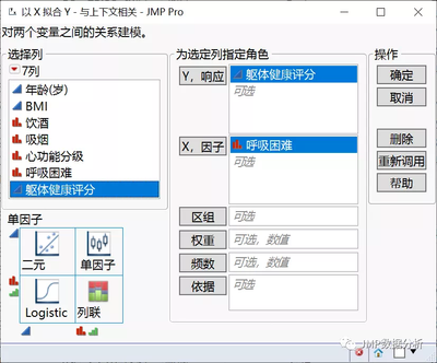

點擊「分析」→「以X擬合Y」進入操作介面,如圖 6 所示。呼吸困難為分組變數,因此將其放入「X,因數」,軀體健康評分為結局指標,將其放入「Y,回應」,點擊確定,則可進入結果介面。

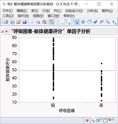

結果如圖 7 所示。一看這個結果,你可能很納悶,因為結果中只有圖 7 顯示的一幅圖。
這也是 JMP 的一大特色,即:在結果介面中可以根據你的目的顯示所需的結果,而不是在功能表中選擇。在結果中選擇有個好處,你不用來回切換到功能表操作介面。
圖7 輸出結果圖

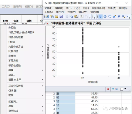

如果你點擊圖 7 左上角的紅色小三角形功能表,就可以看到可選的結果是如此豐富 (圖8),這裡包含了連續變數組間比較中各種可能用到的方法,如 t 檢驗、方差分析、各種非參數檢驗、等效性檢驗、方差齊性檢驗等。你可以根據實際情況進行勾選,以顯示相應部分結果。
圖8 連續變數組間比較結果介面
如本例中,分組變數呼吸困難分為兩組,我們可以回頭對照圖 1 的思路,對於兩組的連續資料比較,可以考慮的方法有 t 檢驗、校正的 t 檢驗 (t’ 檢驗) 和非參數檢驗。
至於最終到底需要選擇哪種方法,這就不是統計軟體的問題,而是分析者本人的分內工作,你必須先明確兩組軀體健康評分是否滿足正態分佈,是否方差齊,如果這兩個條件都滿足,你可以勾選 t 檢驗的結果,否則可能需要從選擇非參數檢驗方法。

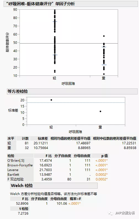

比如,我們想瞭解兩組是否方差齊,可以通過勾選圖 8 中的「不等方差」,勾選後,結果介面會多出關於方差齊性檢驗的一部分結果 (圖9)。結果顯示,P 值遠遠小於 0.05,不能認為方差齊,也就是說,不能直接採用 t 檢驗。
結果還同時給出了方差不齊的條件下的兩組比較結果,即圖中最後一部分的 Welch 檢驗結果,結果中已經很明確地說明了,該方法可以用於兩組方差不相等的情形。從該結果可以看出,兩組軀體健康評分是有統計學差異的。
