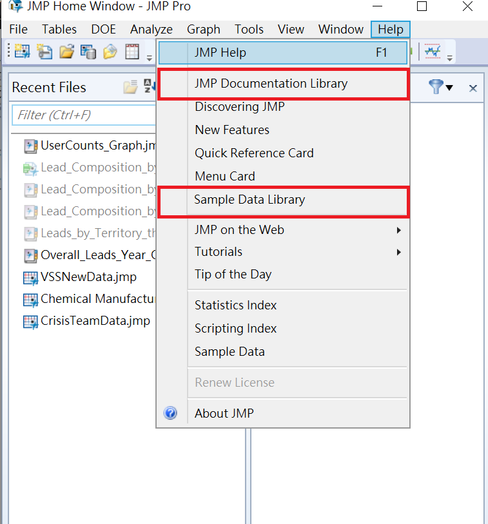

下面我們就用 JMP 自帶的示範資料,來示範一下如何實現資料堆疊,您可以在最上方的選單「Help」-->  Sample Data Library」中找到示範資料,如下圖 1
圖1 :JMP幫助文檔及示範數據

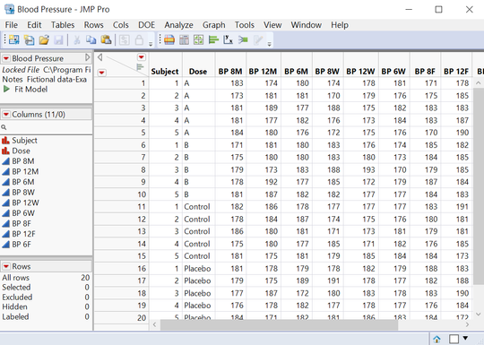

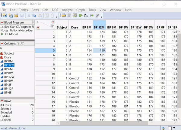

這次我們作為講解示例的是樣本數據庫中的 Blood Pressure.jmp 數據文件。數據的整體情況如圖 2 所示。
圖2 示範資料
20 個被測者分為四組,變量 BP 8M 的含義是周一的八點血壓測量值。所以該數據記錄的是每個被測者分別於週一、週三和周五每日三個不同時間點的血壓測量值。沒錯,這是標準的重複測量數據,臨床上有很多醫生收集的數據都是這樣的格式。

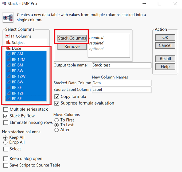

我們需要將 9 個時間點的欄進列堆疊,形成兩欄,一欄時間點,另一欄測量值,且一一對應。在 JMP 裡該怎樣操作呢?只需一步!
圖3 - 在選單「Tables」中選擇「Stack」,會出現堆疊的對話框
  • Stack columns – 選擇你想要堆疊的欄位
  • Output table name – 輸入堆疊後的table 名稱
  • Stacked Data Column / Source Label Column - 由於我們堆疊完成後會形成兩個新變量,一個是時間點(源標籤欄),一個是血壓測量值(堆疊數據欄),我們可以分別為其設定變量名,如果不做修改,則新變量會採用系統默認的【Data】和【Label】作為變量名;
操作過程如圖4:
圖4 - 欄堆疊操作過程演示

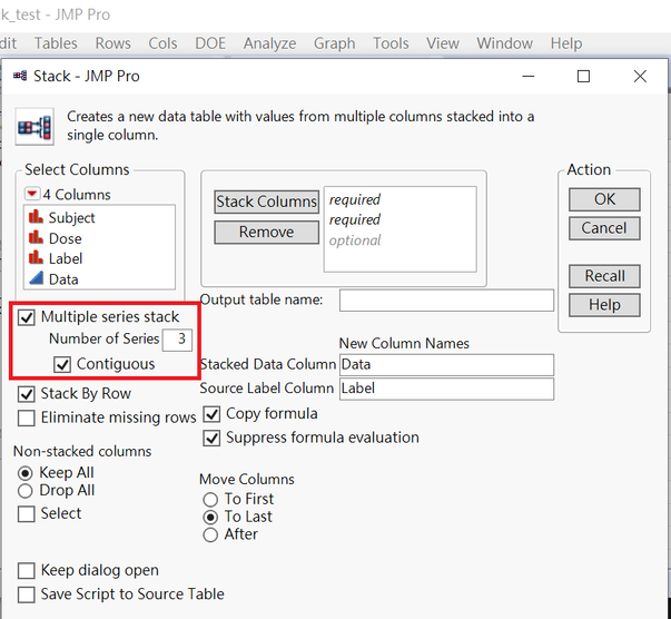

圖6 - 多序欄堆疊
因為這裡是連續的三欄變量堆疊為一欄,共堆疊成三欄,所以我們將序欄數寫為 3,並勾選「連續」,點擊確定即可,如下圖 7:
圖7

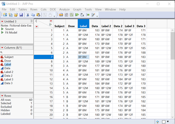

生成的資料表,如圖 8 所示。每個被測者的每日數據為一欄:
圖8
