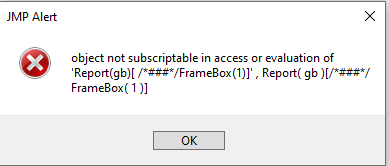

Merci pour votre réponse @jthi.
D’une part j’obtiens bien toutes les différentes images à gauche de la page où je peux choisir laquelle sélectionner.
Lorsque je sélectionne une image, j’obtiens le message d’erreur suivant :
jthi
Re: fond de carte
Script does work for me when using JMP17
-Jarmo

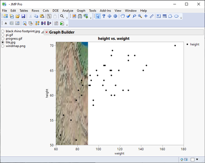

Re: fond de carte
Merci, cela fonctionne correctement, j'avais oublié la suite du chemin d'accès.
Cependant, pour que l'image soit bien représentée avec les bonnes dimensions je dois utiliser l'option "Image"-->"Taille/Echelle"-->"Remplir le graphique".
Existe-t-il une option permettant de le faire automatiquement ou faut-il le faire de façon manuelle à chaque fois ?
Merci pour votre réponse !

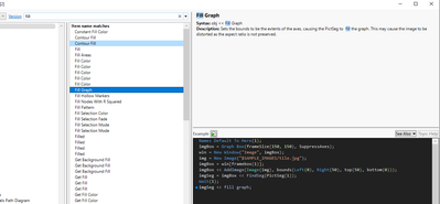

jthi
Re: fond de carte
Scripting Index usually is pretty good of finding solutions (you can use same keyword as JMP menu has or parts of it)
-Jarmo

Re: fond de carte
You need the reference to PictSeg after the image has been set and then use fill graph on that.
-Jarmo
