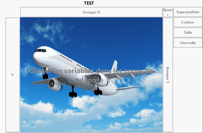

Bonjour à tous,
Je dispose d’un dossier comportant plusieurs images. J’arrive en faisant glisser une par une les images à mettre l’image correspondante en fond de carte (dans l’outil constructeur de graphique). J’aimerais pouvoir réaliser ceci de façon interactive avec un outil JMP (script JSL, sélecteur de colonne...).
C’est à dire modifier le fond de carte en fonction du choix de l’utilisateur et avec les images du dossier évoqué.
Voici par exemple à quoi ressemble une image en fond de carte en faisant glisser l’image à la main :
Merci pour votre aide !
