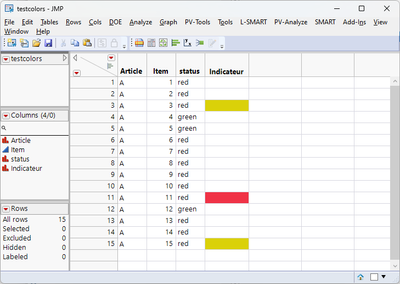

pmroz
Re: Couleur sur des indicateurs
I think this code does what you want:
dt = New Table( "testcolors", Add Rows( 15 ),
	New Column( "Article", Character, "Nominal",
		Set Values( {"A", "A", "A", "A", "A", "A", "A", "A", "A", "A", "A", "A", "A", "A", "A"}
	New Column( "Item", Numeric, "Continuous", Format( "Best", 12 ),
		Set Values( [1, 2, 3, 4, 5, 6, 7, 8, 9, 10, 11, 12, 13, 14, 15] )
	New Column( "status", Character, "Nominal",
		Set Values(
			{"red", "red", "red", "green", "green", "red", "red", "red", "red",
			"red", "red", "green", "red", "red", "red"}
// Créez une nouvelle colonne pour l'indicateur
	New Column("Indicateur", Character, Nominal)
one_color = "xyz";
icolor = 0;
for (i = 1, i <= nrows(dt), i++,
	one_color = dt:status[i];
	if (one_color == "red",
		icolor++;
	// else
		if (icolor >= 5,
			dt:Indicateur << Color Cells( "Red", i-1 );
			icolor = 0;
		// else
			icolor >= 3,
			dt:Indicateur << Color Cells( "Yellow", i-1 );
			icolor = 0;
// Handle the last row
if (icolor >= 5,
// else
	icolor >= 3,
hcarr01
Level VI
Bonjour, merci pour la réponse cela fonctionne bien sur cette base test !
J'essaye de généraliser ce script lorsque j'ai plusieurs articles. Les indicateurs couleur sont créés par article.
J'utilise le script suivant mais je n'obtiens pas le bon résultat final :
dt = current data table();
dt << New Column("Indicateur", Character, Nominal)
one_color = "xyz";
icolor = 0;
Summarize(dt, unique_objects = by(:Article));
m_obs = dt[0, "Article"];
For each( {unique_objects}, m_obs,
		icolor++;
	// else
		if (icolor >= 5,
			icolor = 0;
		// else
			icolor >= 3,
			icolor = 0;
if (icolor >= 5,
// else
	icolor >= 3,
Le résultat obtenu :
La ligne 18 on devrait avoir la couleur jaune car il y a 3 points consecutifs rouge pour l'article B...
