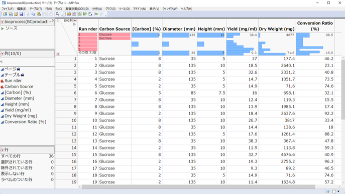

ここで読み込みたいテーブルが認識できているか確認し、問題ないようであれば [OK] ボタンをクリックすると、JMPのデータテーブルとして開きます。
この例では、論文に記載されている実験データを簡単に読み込むことができています。

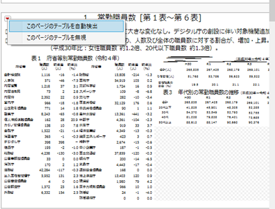

このようなとき、ウィザードの右上にある[すべてのテーブルを無視] ボタンをクリックし自動選択を解除します。
その後、左側のプレビューで読み込みたいテーブルがあるページに移動し、該当ページ左上にある赤い三角ボタンから [このページを自動検出] を選択すると、そのページにあるテーブルだけを自動検出します。
ただし、テーブルによっては自動検出がうまくいかないものもあります。そのときはテーブルにしたいところをドラッグして長方形を作成すると、長方形の枠の中にあるテーブルを認識します。実務上は、このドラッグしてテーブルを選択する方法が便利です。

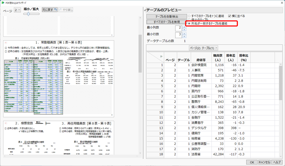

該当のテーブルを選択した後、プレビュー右側にある 「列名が一致するテーブルを連結」を選択し、[OK] ボタンをクリックします。
すると、2つに分かれて表示されていたテーブルを1つのテーブルにまとめて読み込まれます。
普通は2つのテーブルが読み込まれ、その後 [連結]を使ってテーブルを1つにまとめる必要があるところを、このウィザードでやってくれているのです。

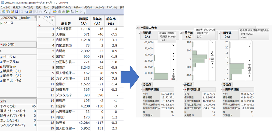

そのため、作成されたデータテーブルを少し加工するだけで、職員数、前年差、前年比のヒストグラムを作成し、外れ値となる省庁を調べることができました。

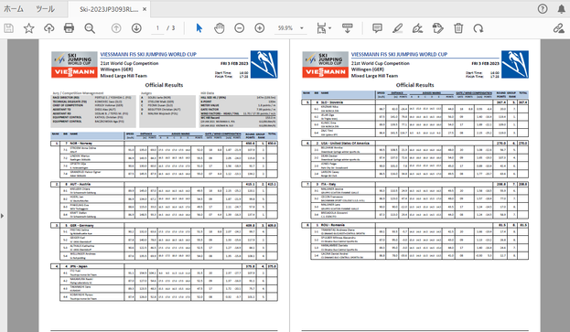

こちらのPDFファイルは、スキージャンプの国別団体戦の結果を示したものです (*3)。1位~8位までの結果が示されていますが、1ページには収められていなく2ページにわたっています。国別にテーブル形式になっていますが、これらのテーブルもまとめて1つのテーブルにしたいです。

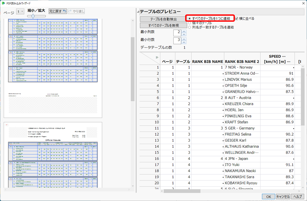

このPDFをプレビュー表示しています。対象となる表を選択し、「すべてのテーブルを1つに連結」をチェックして[OK] ボタンをクリックします。
複数のテーブルを一つにまとめて読み込んでくれました。ここで使用したPDFファイルは、前例とは違い列名がないテーブルもあるので、「すべてのテーブルを1つに連結」を使いました。
