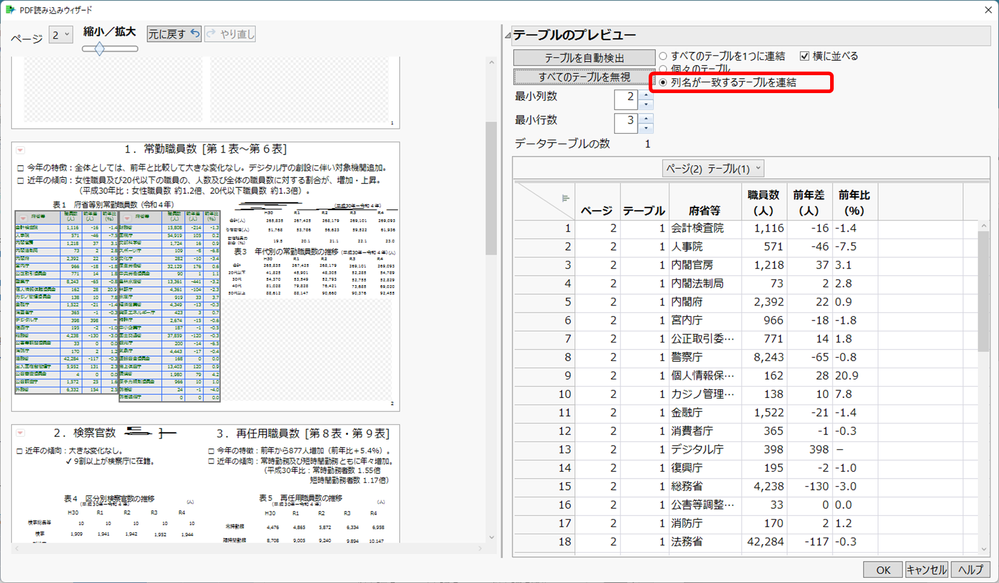

以下は、内閣官房が公開している一般職国家公務員在職状況統計表のPDFです(*2)。この表から各省庁における非常勤職員の人数、前年差(人)、前年比(%) をJMPのデータテーブルにしたいとします。
自動的にPDF内のテーブルを認識する機能が役立つこともありますが、実務上はPDFの中にあるテーブルすべてを読み込むケースというのはあまりなく、特定のテーブルのみ読み込みたいというケースが多いです。
このようなとき、ウィザードの右上にある[すべてのテーブルを無視] ボタンをクリックし自動選択を解除します。
その後、左側のプレビューで読み込みたいテーブルがあるページに移動し、該当ページ左上にある赤い三角ボタンから [このページを自動検出] を選択すると、そのページにあるテーブルだけを自動検出します。
ただし、テーブルによっては自動検出がうまくいかないものもあります。そのときはテーブルにしたいところをドラッグして長方形を作成すると、長方形の枠の中にあるテーブルを認識します。実務上は、このドラッグしてテーブルを選択する方法が便利です。
該当のテーブルを選択した後、プレビュー右側にある 「列名が一致するテーブルを連結」を選択し、[OK] ボタンをクリックします。
すると、2つに分かれて表示されていたテーブルを1つのテーブルにまとめて読み込まれます。
普通は2つのテーブルが読み込まれ、その後 [連結]を使ってテーブルを1つにまとめる必要があるところを、このウィザードでやってくれているのです。
そのため、作成されたデータテーブルを少し加工するだけで、職員数、前年差、前年比のヒストグラムを作成し、外れ値となる省庁を調べることができました。

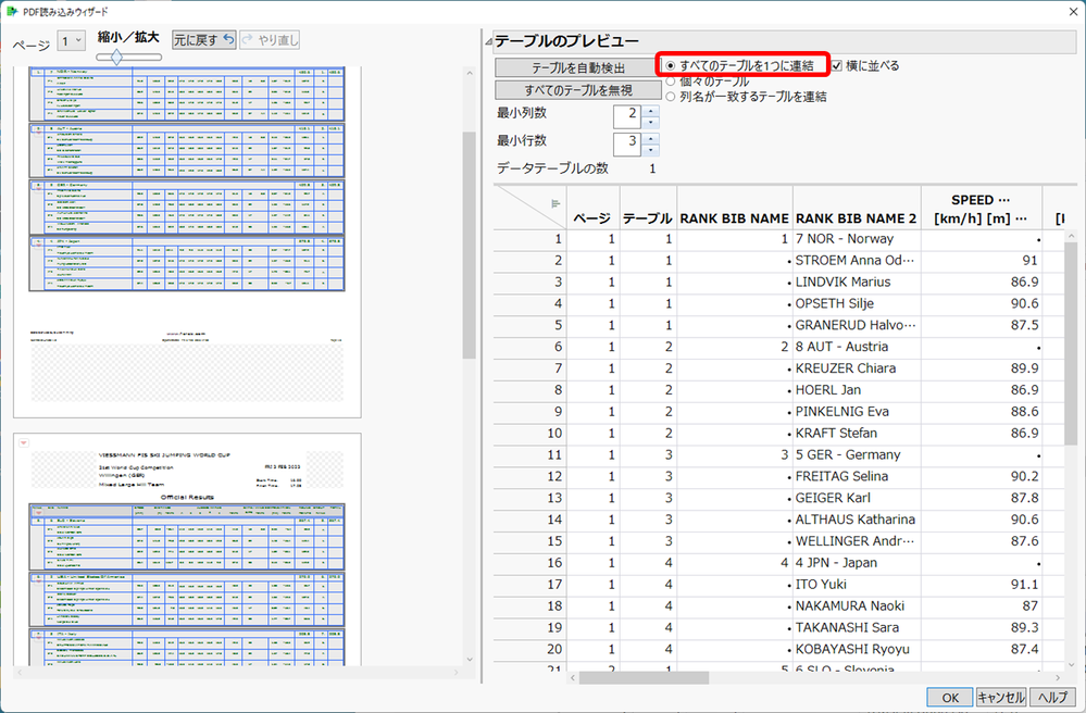

こちらのPDFファイルは、スキージャンプの国別団体戦の結果を示したものです (*3)。1位~8位までの結果が示されていますが、1ページには収められていなく2ページにわたっています。国別にテーブル形式になっていますが、これらのテーブルもまとめて1つのテーブルにしたいです。
このPDFをプレビュー表示しています。対象となる表を選択し、「すべてのテーブルを1つに連結」をチェックして[OK] ボタンをクリックします。
複数のテーブルを一つにまとめて読み込んでくれました。ここで使用したPDFファイルは、前例とは違い列名がないテーブルもあるので、「すべてのテーブルを1つに連結」を使いました。
この後、若干のデータ加工が必要ですが、あまり時間をかけずにチームごとの得点プロット(4人分)を作ることができました。4人の得点がばらついているチームとばらついていないチームがあり、興味深い結果になっています。
