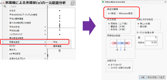

工程前後の製品の比較する場合、前と後の2グループの値を比較します。2グループの計量値についてJMPで同等性検定を行うには、[分析] > [二変量の関係] の「一元配置分析」のレポートのオプションとして、[同等性検定] > [平均] を選択します。
JMP 17まではt検定に基づく同等性検定のみ対応していましたが、最新版の「JMP 18」では、t検定に加え、ノンパラメトリック手法であるWilcoxon検定に基づく同等性検定もサポートされています。

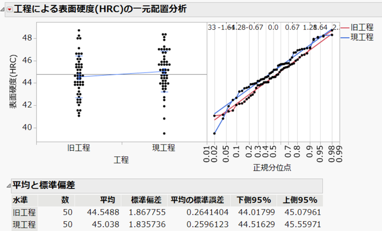

同等性検定を実施する前に、旧工程、現工程それぞれの表面硬度の分布、正規性や等分散性を確認したレポートを示します。
グラフ右側の正規分位点プロットを見ると、各グループともプロット点が参照線にほぼ従っており、参照線の傾き(グループの標準偏差に比例)がほぼ等しいため、t検定の前提である正規性と等分散性を満たしていると考えられます。
また、「平均と標準偏差」のレポートより、現工程の平均は旧工程の平均より約0.5ほど大きいことがわかります。これらの平均のばらつきも考慮し、許容幅の範囲内で同等とみなせるかを検定します。

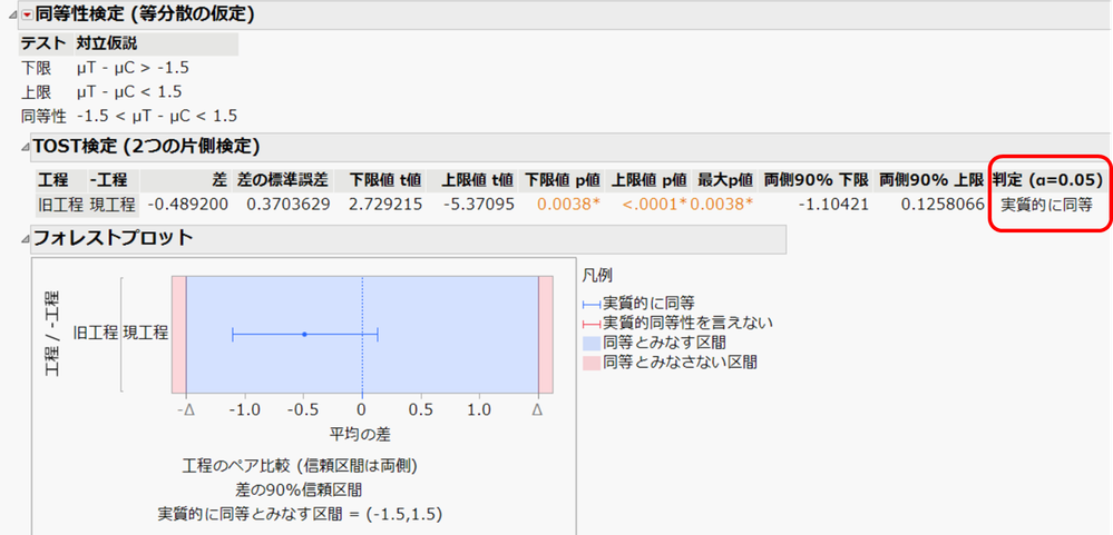

[同等性検定] > [平均] の設定で検定の種類として「t検定」を選択し、マージン(差)を1.5に設定したときのレポートです。
「フォレストプロット」には、"旧工程の平均"と"現工程の平均"の差と、差に対する両側90%信頼区間が表示されており、この区間は許容幅である(-1.5, 1.5)の中に収まっています。そのため、旧工程の部品硬度と新工程の部品硬度は、実質的に同等とみなすことができます。

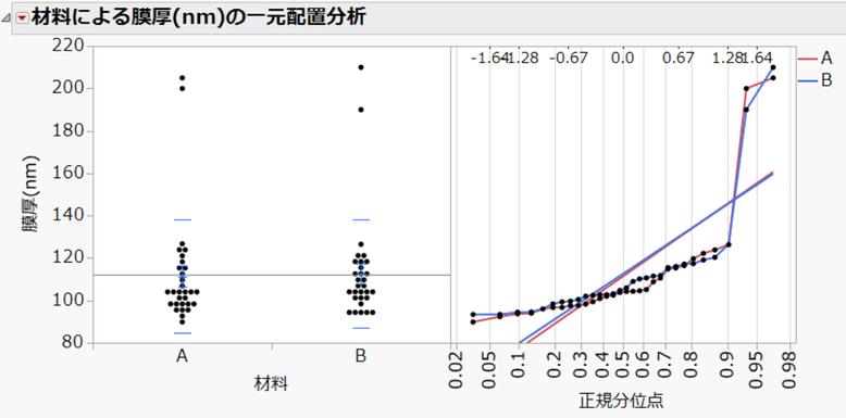

例1と同様に分布や正規性を確認してみます。
このデータでは、各グループともに膜厚が非常に大きいサンプルがいくつかあり、正規分位点プロットを参照するとプロット点が参照線に従っていないことが分かります。
このようなケースでは、データを変数変換して正規分布に近づけることが考えられますが、今回のような大きな外れ値があるデータでは、対数変換などの簡単な変換では正規分布に近づかないこともあります。そこで、ここでは分布を仮定しないノンパラメトリック法により同等性の検定を行います。

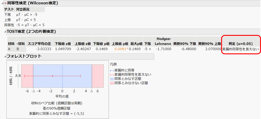

[同等性検定] > [平均] の設定で検定の種類として「Wilcoxon検定」を選択し、マージン(差)を5に設定したときのレポートです。
「フォレストプロット」には、材料Aと材料Bの差を示すHodges-Lehmann推定値(位置パラメータの推定値)とその両側90%信頼区間が表示されており、この区間は許容幅である(-5,5)に収まっていません。そのため、このケースでは材料Aの膜厚と材料Bの膜厚は同等とはみなすことができません。

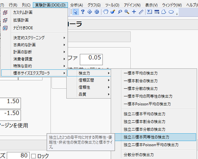

1. [標本サイズエクスプローラ] > [検出力] > [独立二標本同等性の検出力] を選択します。

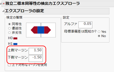

2. 「エクスプローラの設定」で、上側マージン、下側マージンに許容幅(1.5, -1.5)を入力します。右側の「アルファ」の欄は有意水準の値を入力します。この例では有意水準は0.05なのでデフォルト設定のままで構いません。

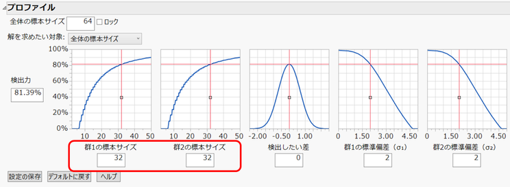

3. 「プロファイル」で、群1、群2の標準偏差をどちらも2と入力します

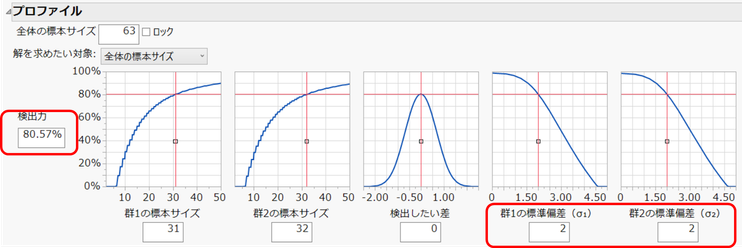

4.    左側の「検出力」に0.8を入力します。
このとき、検出力80%以上になる最も小さい標本サイズが「全体の標本サイズ」に表示されます。ただ、今回の想定では群1と群2の標本サイズを等しくしたいため、群1の標本サイズを32と編集します。このときの検出力は少し大きくなり、81.39%になります。
これより、旧工程、新工程それぞれ32個の部品をサンプリングすれば良いことになります。
