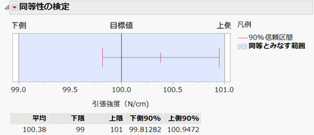

実際は、製造会社Bからとられたサンプルに対して平均を求め、平均の(両側)90%信頼区間が許容幅の範囲内に収まっていれば同等とみなせるのです。

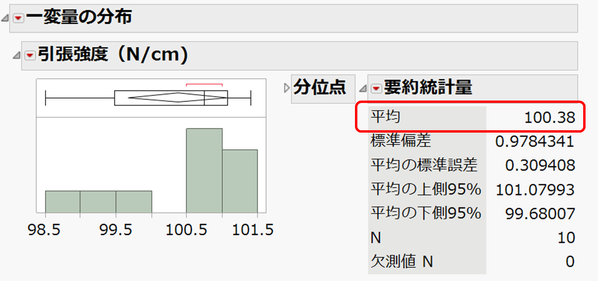

JMPで一標本の平均の同等性検定を実施するには、[一変量の分布]でデータを入力した連続尺度の列を[Y] に指定しレポートを表示させます。
レポートから10個のビニール製品の平均は100.38であることがわかります。製造会社Aの平均100.0 より0.38ほど大きくなっていますが、データのばらつきも考慮して同等性がいえるか調べることになります。

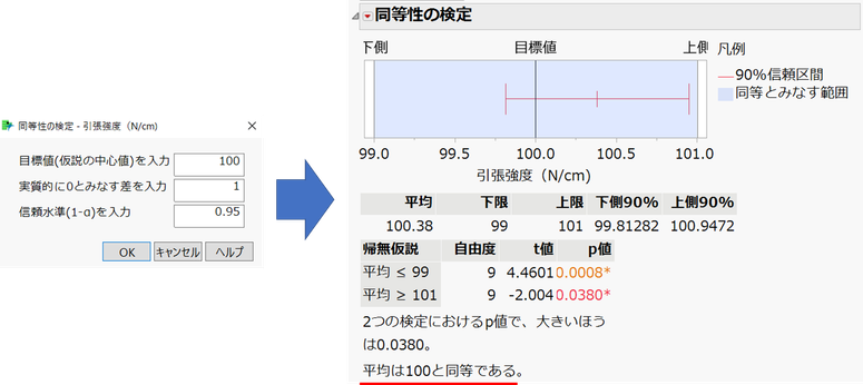

レポート「引張強度(N/cm)」の左にある赤い三角ボタンから [同等性の検定] を選択し、目標値を100、実質的に0とみなす差(マージン)を1と入力すると、次のようなレポートが表示されます。
「同等性検定」のレポートを見てみましょう。図や統計量がいろいろと表示されていますが、最後に結論が書かれています。この例では、「平均は100と同等である」と結論づけられます。すなわち、"製造会社Bのビニール製品の引張強度は、製造会社Aのものと同等とみなしてよい" ことが言えたのです。

JMPでは同等性の検定手法として、2つの片側検定法(TOST法:Two One-Sided Test method)を用いています。2つの片側検定とは、以下の①、②の仮説に対する検定を示します。
①帰無仮説:μ≦ 99、対立仮説: μ>99
②帰無仮説:μ≧ 101、対立仮説: μ<101
①、②にどちらの検定においても帰無仮説が棄却され対立仮説を支持できれば、平均が99~101の範囲内にあることが言えるのです。
実際にこれらの仮説に対する片側検定を行うと、①のp値は0.0008、②のp値は0.0380となります。有意水準を0.05としたときどちらも有意差があるので、①、②ともに対立仮説を支持する、すなわち同等性が言える(平均値は仮説値に実質的に等しい)のです。
同等性の検定を分かりやすく図示したものが、最初に表示されるグラフです。同等とみなす範囲(青色の領域)に、平均の90%信頼区間が含まれています。要は、許容幅の範囲内に、平均の信頼区間が含まれていれば同等とみなしてよいだろうという考え方なのです。

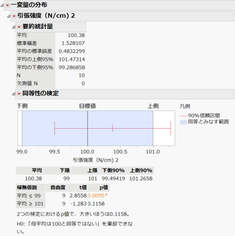

上の例では"同等性が言える"という結論でしたが、言えない例も挙げてみましょう。先ほどの例で、次のような引張強度の測定結果が得られた場合です。
99.6, 101, 102.3, 98.1, 100.9, 101.5, 101.4, 97.5, 100.7, 100.8
先ほどと同じく10個のサンプルであり、平均値も先ほどと同様に100.38です。ただ、先ほどに比べばらつきが大きく、標準偏差が1.53と大きくなっています。
この場合、同じ仮説平均、マージンで同等性の検定を実施すると、平均の90%信頼区間は同等とみなす範囲に完全に含まれていないことがわかります。レポート最後に表示されている結論でも、「母平均は100と同等でない」を棄却できない と書かれています。この場合は、同等とみなすことはできないのです。
このことからも、データのばらつきも考慮して同等性を判断していることがわかるでしょう。

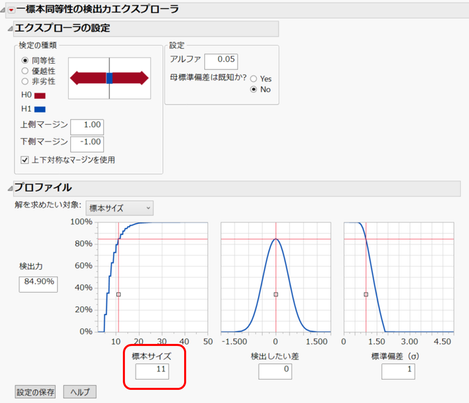

JMPのメニューバーから [実験計画法] > [標本サイズエクスプローラ]> [検出力] > [一標本平均の同等性の検出力] とたどっていくと、今回の例に対する必要なサンプル数を計算できます。通常、同等性の検定を実施する前に、この機能を使ってどれぐらいサンプルを取ればよいかを見積もることを想定しています。
ただし、事前に分析者が仮定しておかないといけないことがあります。
標準偏差(σ):標準偏差(以前の類似した試験や固有知識などから見積もる)
上側マージン、下側マージン:想定する同等性の許容域
検出力:同等性がいえることを正しく検出できる確率。通常、検出力は80%以上であることが望ましい
例えば、標準偏差が1、マージンとして1を指定し、検出力が80%をはじめて超えるサンプル数("標本サイズ" と表示)を調べると11となります。
今回の例で、事前に標準偏差が1と仮定するのであれば、11ぐらいサンプルをとれば良いだろうということになります。

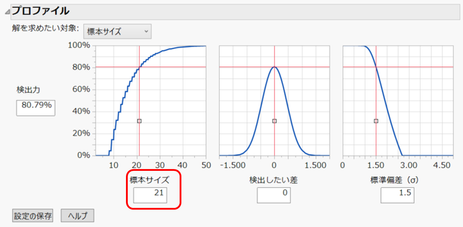

標準偏差が1.5と大きめに仮定するのであればどうでしょう。この場合は21ほどのサンプルが必要となります。データのばらつきが大きいので、その状態で同等性をいうのであれば、20ぐらいは必要となってくるのです。
