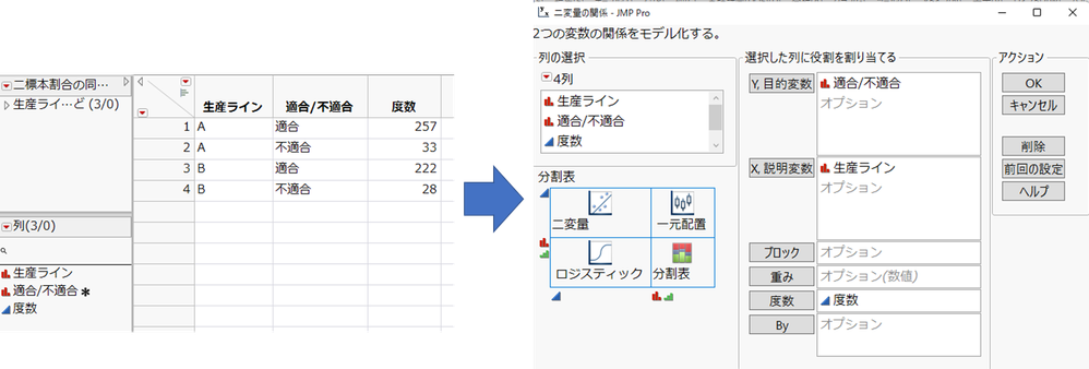

まずデータとしては、下図のように4行にわたり生産ライン、適合/不適合 ごとの度数を入力しておく必要があります。列「生産ライン」、「適合/不適合」は名義尺度、「度数」は連続尺度にしておきます。
[分析] > [二変量の関係] で、下図のようにY, X, 度数を指定します。

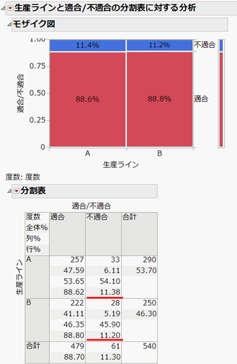

分割表分析のレポートが表示されます。
レポートによると、ラインAの不適合率は11.38%、ラインBの不適合率は11.20% であることがわかります。その差は0.18% です。3%をマージンとしているので、これぐらいの差であれば同等性が言えそうだなと思うわけです。

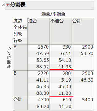

サンプル数を増やしたケース
上記の例では同等性を言えなかったのですが、仮に次のようなケースであればどうでしょう。
ラインA:2,900個中330個が不適合品
ラインB :   2,500個中280個が不適合品
最初の例の数字を単純に10倍したものです。そのため、ラインAとラインBの不適合率は最初の例と同じになります。
このケースにおける「リスク差の同等性検定」のレポートを参照してみます。フォレストプロットをみると、同等性とみなす区間に差の90%信頼区間が完全に含まれているので、同等性が言えることになります。
サンプル数が大きいため、"割合の差の推定値" の誤差が小さくなったことが影響しているのです。
