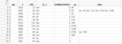

Je dispose d’une base de données dans laquelle j’aimerais créer une nouvelle colonne à partir d’une formule ou d’un script.
Voici un aperçu de la base de données :
- la colonne T représente des opérations à effectuer
- la colonne X_3 représente une particularité
- La colonne op représente des objets
Le but est de créer une colonne « bilan » dans laquelle on ajoute « ko » et le numéro correspondant à « op » lorsque la somme des défauts est différente de 0 d’une ligne à une autre pour un même « obj » (ici valeur égale à A).
Dernière particularité, la colonne bilan doit être remplie pour la numéro des opérations « 3061 ».
Il s’agit ici d’un aperçu de la base de données, la colonne obj vaut « A » mais dans la base de données cette colonne change de valeur.
Merci pour vos réponses !

Dans la base de données, les valeurs de la colonne :T ne sont pas forcement rangés dans l'ordre croissant pour un même type d'objet. C'est une autre colonne :OPE qui elle, ses éléments sont rangés dans l'ordre croissant. Les colonnes :T et :OPE sont étroitement liées, elles sont uniques pour chaque type d'objet.
Les :OPE qui sont inférieures aux valeurs :OPE correspondantes à la valeur 3061 on ne doit rien mettre dans la colonne bilan.
Lorsque les valeurs de :OPE sont supérieures aux valeurs :OPE correspondantes à la valeur 3061 alors on réalise l'opération déjà décrite dans les premiers messages.
Voir la BD ci-dessous comme exemple :
Merci pour vos réponses !!

Add additional checks for :OPE values. If :OPE value for row is lower than the :OPE value for "3061" ignore it. It might be a bit difficult to keep track with different indices and rows, but adding debug prints helps with this. Also if there can be more than one "3061" for one object, the calculation gets more complicated.

Get all :OPE values for unique_object, then get the :OPE value for the 3061 row. After that check from the list of all :OPE values the indices which are higher than the :OPE value for 3061 (Loc() can do this).

It is easier to test if you just ignore For Each (for now). Start with something like this
Names Default To Here(1);
// dt = Open("$DOWNLOADS/AAA.jmp");
// dt = Current Data Table();
dt = New Table("AAA(1)",
	Add Rows(12),
	Compress File When Saved(1),
	New Column("obj", Character(16), "Nominal", Set Values({"A", "A", "A", "A", "A", "A", "A", "B", "B", "B", "C", "C"})),
	New Column("T",	Character(4), "Ordinal", Set Values({"3052", "3061", "3082", "3940", "4012", "5010", "2890", "4060", "3061", "3081", "5010", "3061"})),
	New Column("OPE", Numeric, "Continuous", Format("Best", 12), Set Values([12, 20, 32, 44, 56, 125, 210, 54, 60, 80, 45, 50])),
	New Column("X__3", Character(4), "Nominal", Set Values({"rien", "rien", "incl", "ret", "ret", "rien", "incl", "incl", "ret", "incl", "ret", "rien"})),
	New Column("SOMME DEFAUT", Numeric, "Continuous", Format("Best", 12), Set Values([0, 0, 1, 2, 1, 0, 2, 1, 2, 1, 1, 0])),
	New Column("op", Character(12), "Nominal", Set Values({"40", "32", "55", "212", "510", "180", "2100", "2240", "2100", "500", "", ""})),
	New Column("correct", Character, "Nominal", Set Values({"", "ko - 55 / ko - 212 / ko - 510 / ko - 2100", "", "", "", "", "", "", "ko - 500", "", "", "."}))
dt << New Column("bilan", Character, Nominal);
Summarize(dt, unique_objects = by(:obj));
m_obs = dt[0, "obj"];
unique_object = unique_objects[2];
object_rows = Loc(m_obs, unique_object);
input_loc = Loc(dt[object_rows, "T"], "3061"); // location of 3061 for unique_object
show(input_loc); // index within object_rows
show(object_rows[input_loc]); // real row number
opes = dt[object_rows, "OPE"]; // all OPE values for unique_object
valid_ope_idx = Loc(...//
