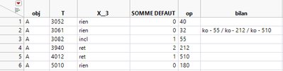

Bonjour à tous,
Je dispose d’une base de données dans laquelle j’aimerais créer une nouvelle colonne à partir d’une formule ou d’un script.
Voici un aperçu de la base de données :
- la colonne T représente des opérations à effectuer
- la colonne X_3 représente une particularité
- La colonne op représente des objets
Le but est de créer une colonne « bilan » dans laquelle on ajoute « ko » et le numéro correspondant à « op » lorsque la somme des défauts est différente de 0 d’une ligne à une autre pour un même « obj » (ici valeur égale à A).
Dernière particularité, la colonne bilan doit être remplie pour la numéro des opérations « 3061 ».
Il s’agit ici d’un aperçu de la base de données, la colonne obj vaut « A » mais dans la base de données cette colonne change de valeur.
Merci pour vos réponses !

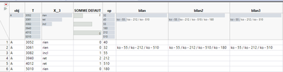

This script does both and works with the provided example. I strongly suggest you try to understand what it does and ask if there are some parts which you don't.
Names Default To Here(1);
dt = Open("$DOWNLOADS/AAA.jmp");
dt << New Column("bilan2", Character, Nominal);
dt << New Column("bilan3", Character, Nominal);
Summarize(dt, unique_objects = by(:obj));
m_obs = dt[0, "obj"];
/* comparing rows */
For Each({unique_object}, unique_objects,
	object_rows = Loc(m_obs, unique_object);
	values = dt[object_rows, "SOMME DEFAUT"];
	values1 = Remove(values, 1);
	values2 = Remove(values, N Items(values));
	differences = [0] |/ values1 - values2;
	ops = dt[object_rows[Loc(differences != 0)], "op"];
	result_str = "ko - " || Concat Items(ops, " / ko - ");
	input_loc = Loc(dt[object_rows, "T"], "3061");
	If(N Items(input_loc) < 0,
		continue();
		dt[object_rows[input_loc], "bilan2"] = Repeat({result_str}, N Items(input_loc));
 /* zeros */
	ops = dt[object_rows[Loc(values)], "op"];
	If(N Items(input_loc) < 1,
		continue();
		dt[object_rows[input_loc], "bilan3"] = Repeat({result_str}, N Items(input_loc));
Edit: Modified if statement If(N Items(input_loc)... from < 0 to < 1
Edit: Fixed line where values are being inputted to column to use object rows instead of rows from whole table
-Jarmo

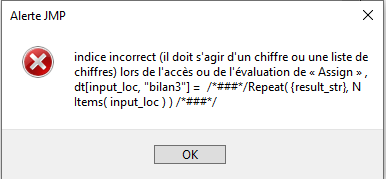

Je l’ai adapté à ma base de données, les colonnes ont les mêmes formats sur les deux bases de données et j’obtiens ce type d’erreur :
jthi
Re: Script
As the error message is in french I cannot understand it. It could be that the error is in the end telling you that you don't have bilan3 column. (It is saying that there is invalid subscript but that is caused by not having bilan3 column. This is because dt[input_loc, "bilan3"]  will return [](1, 0) if you don't have the column and then you try to set some values to it).
-Jarmo
hcarr01
Level VI
Re: Script
Cela provient du fait que la variable "input_loc" est vide. Donc pour l'affectation des nouvelles cellules dans la colonne "bilan3" c'est impossible.
jthi
Re: Script
Value "3061" (character, not number) is not being found from column "T". Also the check I have implemented to handle empty input_loc is incorrect, you should modify it to < 1 instead of < 0.
