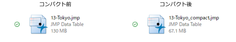

上記の手順でコンパクトにしたデータテーブルを保存し、コンパクト前とコンパクト後でファイルサイズを比較してみます。
130MBのデータが、コンパクトにすることによって67.1Mと約半分のサイズになりました。ディスクの容量を心配している方には朗報です!
注意点として、文字列をコンパクトにしたデータテーブルは、JMP 17以前のバージョンでは開くことはできません。あくまでもJMP 18で利用できるデータテーブルとなります。
