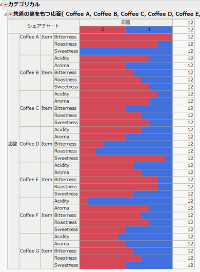

以下のシェアチャートが評価した結果を集計したものです。値"1"はチェックした、値"0"はチェックしなかったことを示します。要は各コーヒー、各特徴(Item)について、1の割合が多いほどその特徴を強く感じたパネリストが多いことを示します。
このとき、ある特徴について製品間でチェックした割合に差があるかどうかを調べるためにCochranのQ検定を用います。

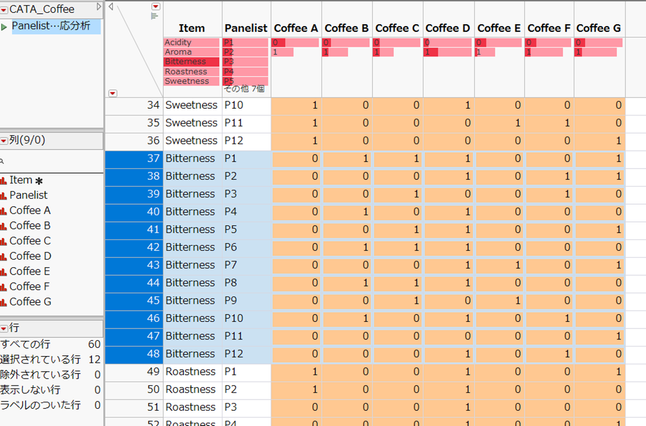

前節のシェアチャートは、以下のデータテーブルから作成したものです。
Item: 特徴(5つの評価項目)
Panelist: 評価者(P1~P12 の12名)
Coffee A ~ Coffee G: 7種類の缶コーヒー。各特徴についてチェックした場合は"1"、チェックしなかった場合は"0" が入力されている。

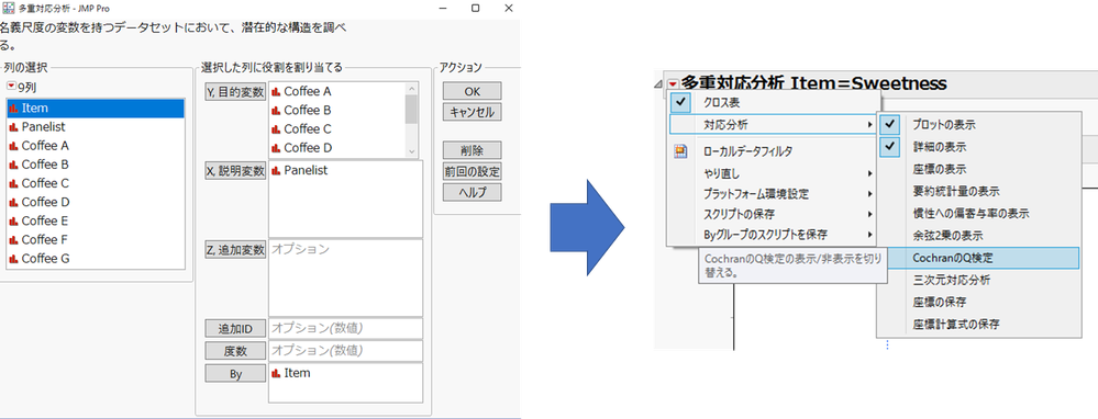

[分析] > [多変量] > [多重対応分析] を選択し、左下図のように列を割り当て、表示される分析レポート左上にある赤い三角ボタンから [対応分析] > [CochranのQ検定] を選択します。
5つの評価項目のうち、ここではBinnerness, Aromaの2つのレポートを示します。「対応分析」のレポートとともに「CochranのQ検定」のレポートが表示されています。

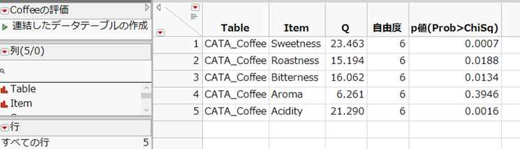

実際は、5つの特徴(評価項目)についてCochranのQ検定を行っているので、右クリックメニューから [連結してデータテーブルの作成] を選択し、一つのテーブルにまとめたものを示します。
香り以外の項目は有意差がある、つまり甘味、ロースト感、ビター感、酸味については製品間で評価が異なるといえます。

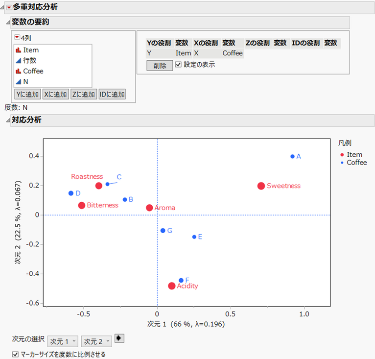

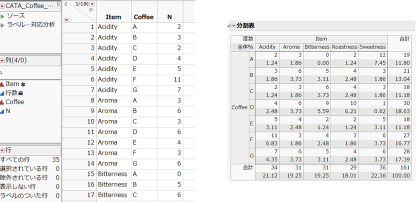

前述したデータをItem, Coffeeについて度数集計し、集計したデータについて対応分析を実施してみます。CoffeeとItemの二元分析表に基づいて対応分析を行い、製品と評価項目との関連性を調べることが目的です。
対応分析のレポートを示します。次元1(横軸)では66%、次元2(縦軸)では22.5%の変動を説明できているので、2つの次元でデータの変動の88.5%も説明できています。2次元のプロットで製品と評価項目との関係を十分に示していると言えるでしょう。
対応分析のレポートを参照すると、B,C,D はBitternessやRoastnessが、FはAcidityが、AはSweetnessに特徴がある缶コーヒーであることなどが見てとれます。
このように対応分析のレポートでは、カテゴリ間の関連性を2次元にマッピングして示すことができます。例えば自社製品と他社製品との特徴の違い、製品のポジショニングをわかりやすく説明するといった用途で便利な手法です。
