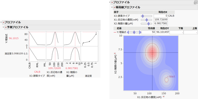

下の図が、理論式の分布と最適値であり、酵素タイプ = "CALB"、反応物の濃度= 109.7、触媒の量=6.98です。
等高線プロファイルは、酵素タイプを「CALB」とした場合の応答分布を表しています。赤色が濃いほど収率が高いことを示しており、この例では2つのピーク(多峰性)を持つ複雑な非線形構造になっていることが分かります。

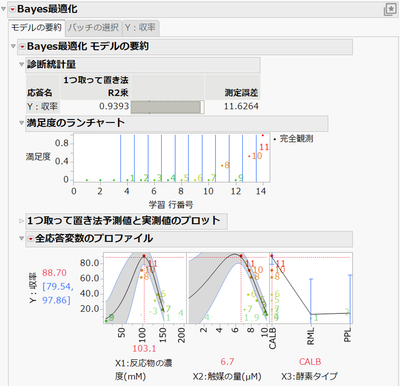

Bayes最適化

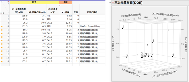

Space Filling計画により、制約条件を満たす3回の初期実験を生成し、その実験に対する応答を入力する。

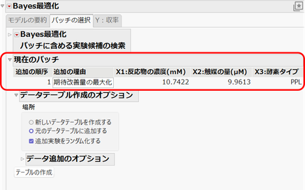

[Bayes最適化]プラットフォームを利用し、1回ずつ実験を逐次的に追加する。その際、バッチの選択に表示される実験候補を使って、実験点を追加する(自動モードを使用)。
自動モードで最適値の探索フェーズに移行した時点、または応答の値が目標値(70%以上)を十分に上回った段階で逐次実験を終了し、最後の実験条件を最適条件とする。

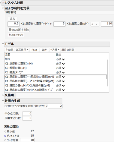

実験計画法

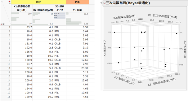

「カスタム計画」を用い、次のような設定で応答曲面モデル(2次多項式)をあてはめる。

実験計画法:あらかじめ因子の組み合わせを決めて、応答曲面モデル(2次)を仮定してモデルを作成

Bayes最適化 14回 90%以上(仕様を大幅に上回る)
実験計画法 18回 15%程度
Bayes最適化では、3回の初期実験の後、11回の追加実験で収率90%以上の条件を見つけることができました。
一方、実験領域全体に対して応答曲面モデルを構築するための実験をあらかじめ実施し、その結果から最適条件を推定しました。

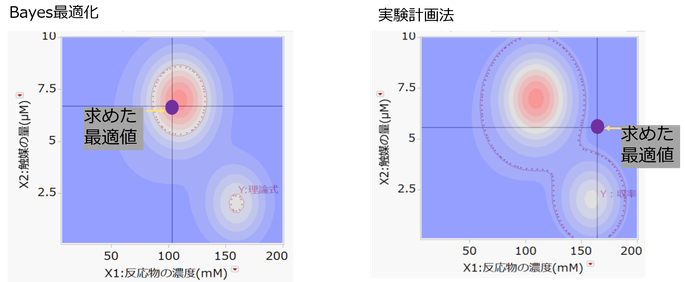

「等高線プロファイル」を使って、それぞれの手法で求められた最適値を比較してみます。
Bayes最適化は、収率の高い赤色領域(山の部分)に到達している一方、実験計画法では、赤い領域から離れた位置が最適条件として推定されています。
このような結果が生じたのは、次のような理由と考えられます。
  • 実験計画法(応答曲面)では、2次多項式(一つの山)を前提としたモデルのため、今回のような複数の山がある(多峰性)ような複雑な形状を捉えることができていない。
  • Bayes最適化では、特定の関数形をあらかじめ仮定せず、柔軟な代理モデルを用いて逐次的に探索するため、複数の山があっても高い収率の領域が探索できたと考えられる。
