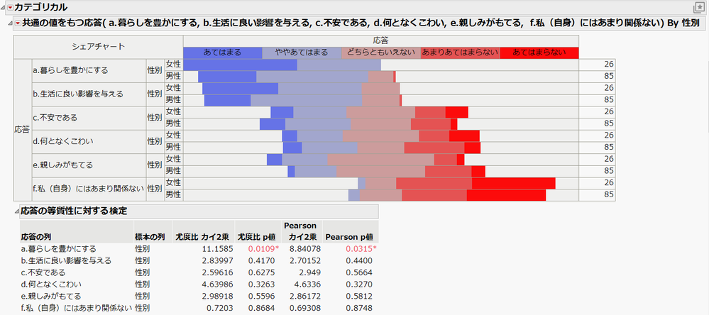

今回のアンケートでは、AIのイメージ6つの項目(a~f)について、"あてはまる"~"あてはまらない"まで同じ5段階評価で聞いています。このような設問では、下図のように[共通の値をもつ応答]として設定します。
さらに、[X,グループ化カテゴリ]に「性別」、「年代」を指定し、性別で分けたときの回答の比較、年代で分けたときの回答の比較をします。
カテゴリカルのレポートです。上側のシェアチャートには、共通の応答に指定した項目ごとに男女に分けてシェアチャートが示されます。
左上の赤い三角ボタンから [応答の等質性に関する検定] を選択すると、レポート下側に「応答の等質性に対する検定」が示されます。この例では、"男女間で回答割合に差がない"という帰無仮説に対するカイ2乗値、p値が表示されており、項目"暮らしを豊かにする"だけが有意になっています。

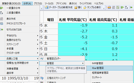

JMPでXbar管理図を描く際、下図のように深い階層をたどって選択する必要があります。
これらの操作を何度も行うよりは、ツールバーに登録してワンクリックで起動できるようにしておきましょう。
[表示] > [カスタマイズ] > [メニューとツールバー] を選択します。JMPメニューエディタが起動するので、以下の操作を行います。
ツールバーで表示させたいカテゴリで右クリックし、[前に挿入] や [後ろに挿入] を選択して新しいツールバーを作ります。
右側のウィンドウで次の操作を行います。
キャプション:アイコンにカーソルを近づけるときに表示される文字を入力します。(この例では、Xbar管理図)
ビルトインコマンド:このアイコンに紐付けたい機能を選択します。(この例では、ANALYZE:QUALITY AND PROCESS:XBAR CONTROL CHART)
ビルトインアイコン:ツールバーに表示させるアイコンを選択します。
設定すると、ツールバーに設定したアイコンが表示されます。(この例では、[表示] > [ツールバー] から [分析] にチェックをいれています。)
