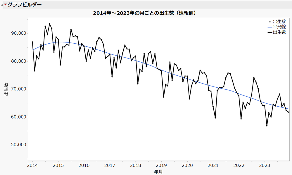

2014年から2023年まで、10年間の出生数の推移を見ていきましょう。以下の折れ線は月ごとの出生数を示していますが、青色の平滑線を追加しています。
このデータからは、出生数が明らかに下降トレンドになっており、2024年以降も出生数のさらなる減少が予想されます。

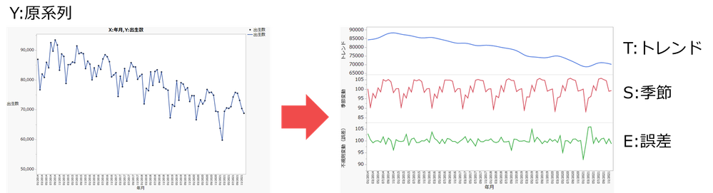

時系列分析では、分析対象となる時系列データ(Y:原系列)を、トレンド要因(T)、季節要因(S)、誤差要因(E)と分解するという考え方があります。
状態空間平滑化モデルとは、これらトレンド要因(T)、季節要因(S)、誤差要因(E)に基づき定義されるモデルのことを言います。
しかし、原系列Yを、T, S, E を使って表すモデルは、次のように要因を足し算する(加法的)のか、掛け算する(乗法的)のかなどによって、さまざまなものが考えられます。

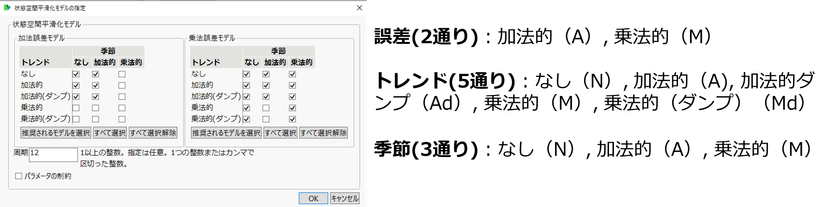

JMPでは、以下のように誤差(2通り)、トレンド(5通り)、季節(3通り)のバリエーションを組み合わせて、合計30種類(=2×5×3)のモデルを一度にあてはめることができます。デフォルトでは、そのうち19個のモデルをあてはめ、モデルの評価指標を用いて最適なモデルが選択されます。

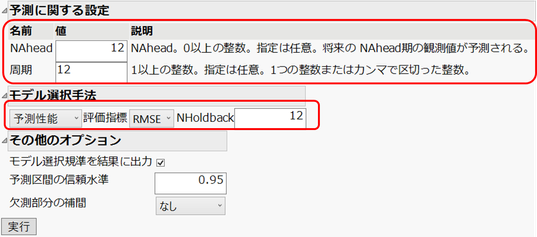

上記のことを[時系列予測] プラットフォームで実施するとき、「予測に関する設定」を確認します。
NAheadは、現在のデータ以降、どこまでの時点を予測するかを指定します。この例では、2023年までのデータで2024年1月から12月までを予測するので12時点です。
周期はこの時系列で想定する周期を入力します。月次データなので12を入力します。
モデルの選択手法では、「予測性能」を評価手法として「RMSE」を選択します。NHoldBackは検証データで使用するデータ数を入力します。この例では2023年1月から12月までを検証データとして扱うので、12を入力します。
[実行] ボタンをクリックすると19個のモデルがあてはめられ、それぞれについてRMSE(規準統計量)が計算されます。

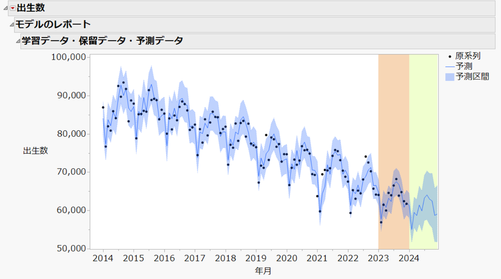

この例でRMSEが最も小さくなるのは "MAM(周期=12)" なので、このモデルを最適なモデルとみなします。
ちなみにMAMとは、誤差が乗法的、トレンドが加法的、季節が乗法的であることを示しています。
最適なモデルを使って、2024年の出生数を予測した結果です。図の右側の緑色部分が2024年の月ごとの出生数を予測しています。
