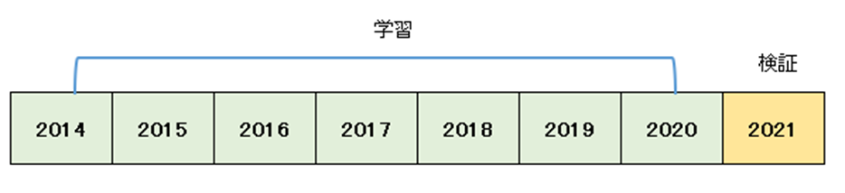

- 2014年~2020年を学習データとして、さまざまな次数(0,1,2)の季節ARIMAモデルをあてはめる。
- 2021年を検証データとして、あてはまりを評価する統計量(RMSE)を使い最適な次数を決定する。

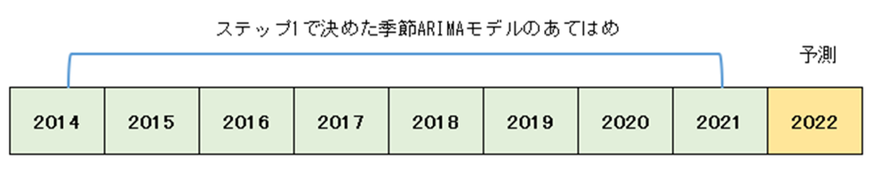

ステップ1.で決定した最適な次数を用い、2014年~2021年に対して季節ARIMAモデルをあてはめ、2022年を予測する。
ステップ1ではJMPの「複数のARIMAモデル」という機能を使い、さまざまな次数の季節ARIMAモデル(今回の例では729個のモデル)をあてはめています。RMSEが最も小さくなったモデル(最も良いモデル)は、季節ARIMA(2,0,0)(2,0,0)12 です。
ステップ2ではステップ1で求めた季節ARIMAモデルを用い、2022年の月ごとの出生数を予測しています。

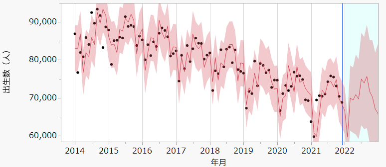

下図は月ごとの出生数を示していますが、黒い点は実際の出生数、赤色の折れ線は季節ARIMAモデルによる出生数の予測値を、赤色で塗りつぶされた区間は予測における95%信頼区間を示します。
図の右側、水色で囲んだ領域が2022年の月ごとの予測になり、1月~12月の予測値を足し算して、2022年の出生数の予測値839,796人を算出しました。

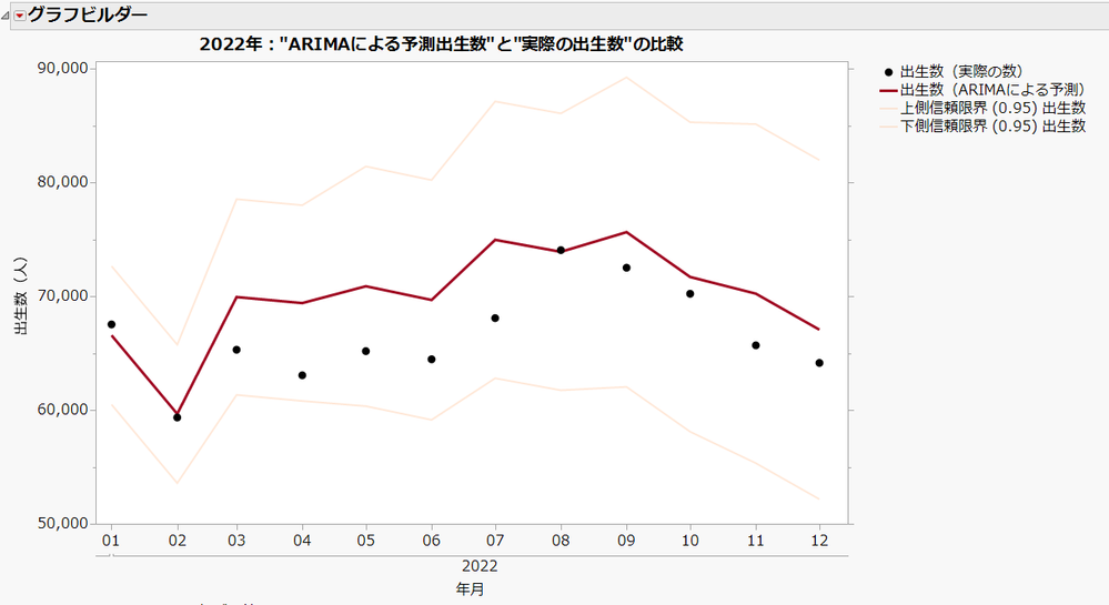

2022年の実測値と予測値の部分を拡大した下の図を確認してみましょう。2022年の月ごとの予測値(赤色の折れ線)、実測値(黒い点)をみると、1月、8月はかろうじて予測より実測の方が上回っているのですが、それ以外の月はすべて予測より実測が下回っているのです。
季節ARIMAモデルの折れ線をみると、2月に少なくなる、秋ごろに多くなるといった月ごとの傾向はとらえられているのですが、特に3月~7月までの出生数の下振れが大きく影響しているように見えます。

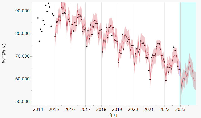

最も良いモデルは季節ARIMA(2,1,1)(2,1,2)12 となり、このモデルをあてはめて、2023年の月ごとの出生数を予測したのが下図です。
この結果より求められる2023年の出生数の予測値は745,468人です。2022年の大幅な減少がモデル選択、予測に反映され、2023年はさらに5万人以上も減少すると予測しているのです。
