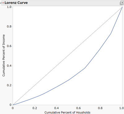

下図は、家庭における所得格差を視覚化したローレンツ曲線(青色)です。横軸は家庭の累積割合、縦軸は累積所得割合を示します。所得格差がなく平等の場合、ローレンツ曲線は点線で示した45度線(「完全平等線」という)に一致します。一方、所得の格差が大きい、つまり不平等の場合、ローレンツ曲線は45度線から遠ざかります。

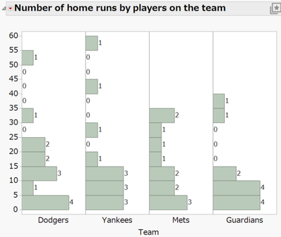

2024年のMLBレギュラーシーズンにおいて、ワールドシリーズおよびリーグチャンピオンシリーズに出場した4チームの打者のホームラン数の偏りを分析しました。
以下のヒストグラムは、各チームにおける打者のホームラン数の分布を示します。
野球に詳しい方であれば、Dodgersの外れ値(50-55本)、Yankeesの外れ値(55-60本)は誰だかわかりますよね?

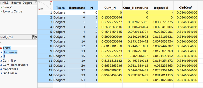

以下は、上記ヒストグラムの元となるデータであり、「Homeruns」(ホームランの本数)と「N」(人数)の列を含みます。これから計算式を用い、黄色で示した列を作成します。

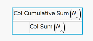

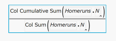

黄色の列は、それぞれ次の計算式を適用しています*。
  • 列「Cum_N」: 人数の累積割合を示しています。ローレンツ曲線の横軸に用います。
  • 列「Cum_Homeruns」:ホームランの累積割合を示しています。ローレンツ曲線の縦軸に用います。
  • 列「trapezoid」:台形公式を用いてローレンツ曲面下の面積を計算しています。
  • 列「GiniCoef」:台形の面積からジニ係数を計算しています。
求められたジニ係数は、0.584です。

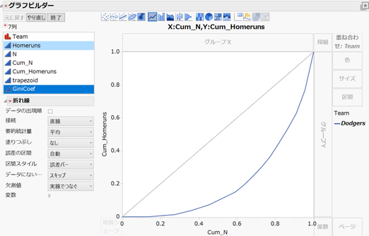

新しく作成した列「Cum_N」、「Cum_Homeruns」を用い、「グラフビルダー」を使って折れ線グラフを作成します。

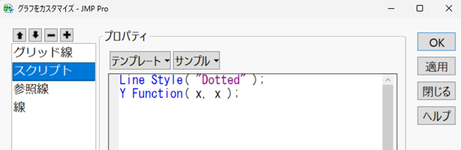

ここで、45度線(黒色の点線)はグラフ上で右クリックし、表示されるメニューから  [カスタマイズ] を選択し、次のようなスクリプトを記述することにより表示できます。

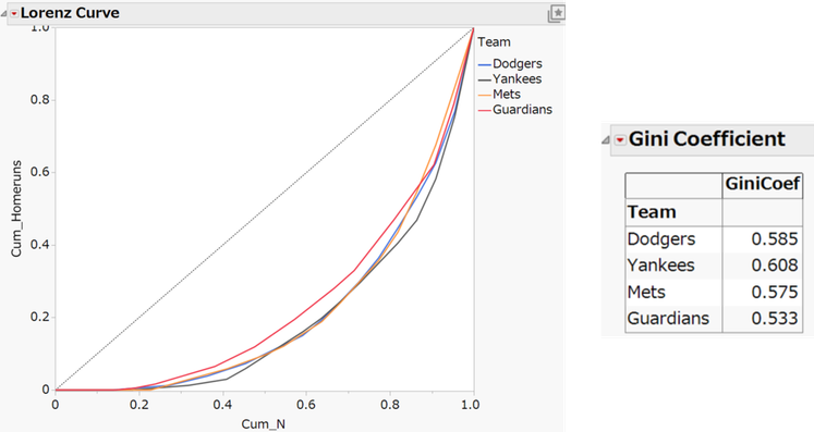

Dodgersに加え、Yankees、Mets、Guardiansの3チームについても同様に計算し、ローレンツ曲線を重ね合わせた結果を以下に示します。
ローレンツ曲線では下側にたるんでいるほど、偏りが大きいことを示しています。ガーディアンズ(赤線)の偏りは他の3チームと比べて小さいことがわかります。併せてジニ係数を見ると、偏りが大きい順にDodgers、Yankees、Mets、Gardiansとなっています。
ワールドシリーズに進出したDodgers、Yankeesは、一部の選手が圧倒的に多くのホームランを打っており、それが偏りの大きな要因です。
