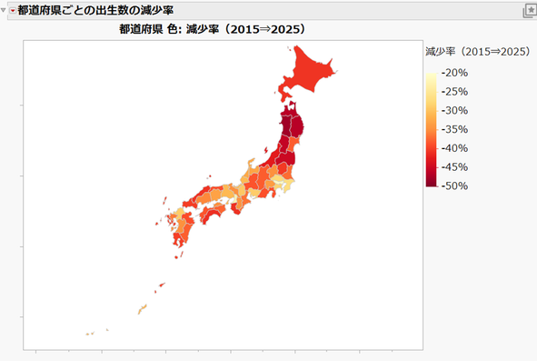

日本の出生数の減少が止まりません。下図は、先日公表された日本の出生数(速報値)をもとに、都道府県ごとの過去10年(2015年~2025年)の出生数の減少率を地図上に表したものです。最大で48.1%(秋田県)、最小でも20.7%(東京都)と、大きく減少しています。

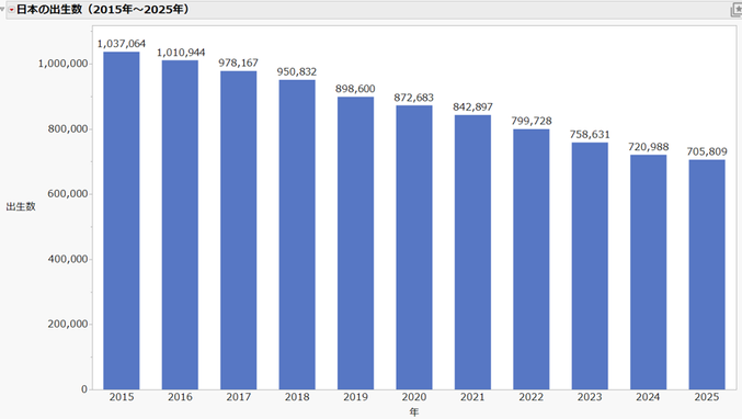

実際に、日本における出生数の推移(速報値)を調べてみると、毎年のように過去最少を更新している状況です。昨年の2025年も例外ではなく最少を更新し、年間出生数は705,809人でした。

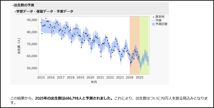

実は、ちょうど昨年の今頃、2024年までの出生数のデータをもとに、時系列分析を用いて2025年の出生数を予測していました。
そのときの記事を再掲すると、このとき2025年の出生数は686,798人になると予測していました。
昨年同時期に投稿したブログの引用昨年同時期に投稿したブログの引用
実際、ニュースなどの報道でも、2025年の出生数が公表される前には66~67万人程度と予測されていました。これらの予測と比べると、実際の出生数はかろうじて70万人を超えたため、減少傾向の中では健闘した結果と言えるのではないでしょうか。

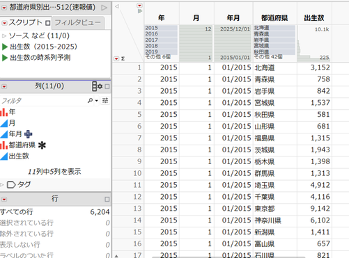

そのため、以下のような、都道府県ごとに年月別の出生数を入力したデータを用います。

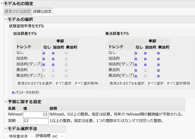

上記のデータに対して[分析] > [発展的なモデル] > [時系列予測]を選択し、[Y]に「出生数」、[時間]に「年月」、[グループ変数]に「都道府県」を指定します。すると「モデル化の設定」レポートが表示され、予測のための詳細な設定を行うことができます。
デフォルトでは「モデルの選択」レポートでチェックの入った19個のモデルをあてはめます。また「予測に関する設定」では、予測する期間がNAheadの値として設定ができます。このデータは月次データであり、NAheadの値が12であるため、予測対象は2026年の1月~12月の出生数になります。

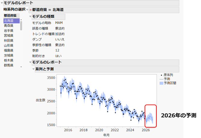

下図は、北海道に対する予測です。2026年はさらに減少する予測となっています。
レポート左上にある「時系列の選択」から、都道府県を切り替えてレポートを表示できます。切り替えながら都道府県ごとの予測を確認すると、ほとんどの都道府県で2026年の出生数は減少すると予測されています。

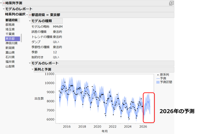

しかし、東京都の予測を見ると、そうではありません。予測のグラフをみると横ばい、あるいはむしろ増加するという予測となっています。
「時系列予測」のレポートの赤い三角ボタンから [結果の保存]を選択すると、都道府県ごとの原系列と予測系列の値をデータテーブルで保存することができます。

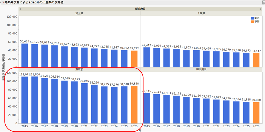

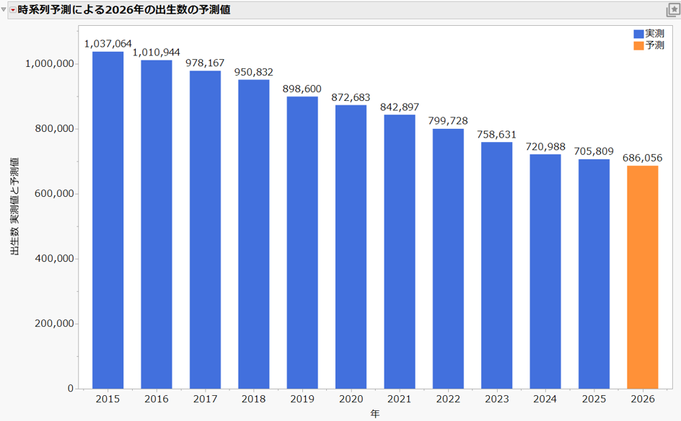

保存したデータテーブルを使って、日本の2026年の出生数予測をグラフ化してみました。下図の棒グラフにて青色の棒が実測値を、オレンジ色の棒(2026年)が予測値です。
やはり日本全国で見ると、出生数は年々減少しているため、今年も減少することが予測されます。
都道府県別に見ても同様のことが言えるのですが、唯一、東京都だけは約1,300人程度増加に転じると予測されています。
2025年に前年より出生数が増加したのは、東京都と石川県のみです。ただし、石川県は残念ながら減少する予測となっています。

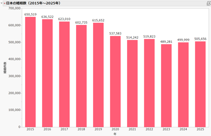

唯一の明るい兆しとしては、婚姻件数が2024年、2025年と増加傾向にあることです。2025年の婚姻数は前年に比べ5,657組も増加しています。
婚姻数が増えれば出生数も増えるといった単純な構図になるかは分かりませんが、人口減少を少しでも食い止める要素にはなるのではないかと考えています。
