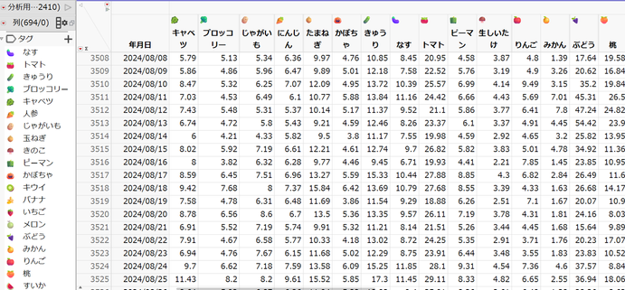

次のデータテーブルをご覧ください。野菜や果物の絵がたくさんあり、楽しそうですね!
変数名は日本語で書かれていますが、日本語が分からなくても、それぞれの絵を見れば、その変数が何を示しているのか想像できるはずです。このデータは、野菜や果物について、日ごとの消費額を入力したものです。
データの出典:家計調査(総務省)

このデータテーブルの彩りは、変数に絵文字のタグを付けることで実現しています。

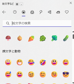

絵文字(emoji)は、その単語から分かるように日本発祥のものです。絵文字はUnicodeに含まれているため、現在では世界標準として利用されています。
昨年9月にリリースした最新バージョン「JMP 19」では、列にタグを割り当てる機能が追加され、タグとして絵文字が選べるようになりました。

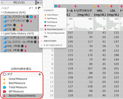

JMPのサンプルデータ「Lipid Data.jmp」には、多くのタグが設定されているため、このデータでこれらのメリットを説明します。

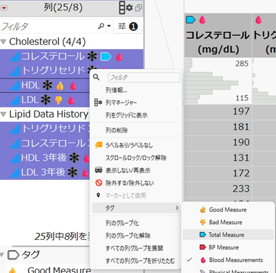

列パネルの下側に「タグ」(下図の赤枠で囲んだ箇所)があり、「BP Measure」「Blood Pressure」など、いくつかのタグがあらかじめ設定されています。データテーブルの各列(変数)には、その列に適したタグが付与されています。このデータテーブルからも、メリットAである「列の役割を分かりやすく表示できる」ことが確認できます。

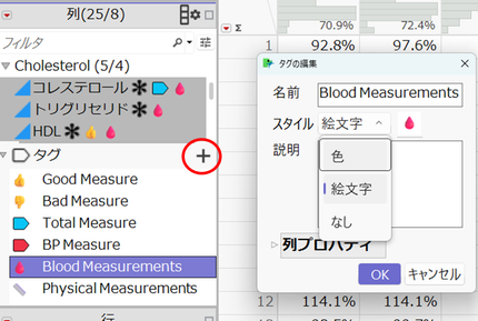

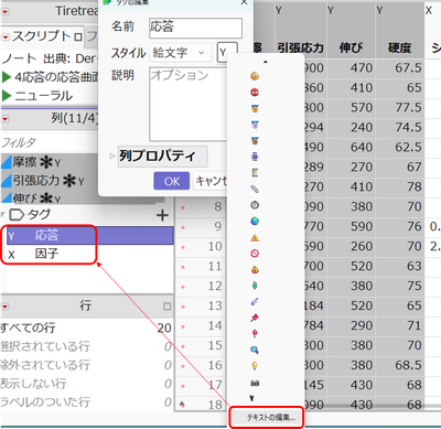

タグの設定方法
列パネルにある「タグ」の「+」ボタンをクリックし、タグの名前やスタイルなどを設定します。
スタイルでは、通常のタグマーク(この例では「Total Measure」「BP Measure」など)に色を付けてタグを管理することもできますし、今回の主題である絵文字を設定することも可能です。
設定されたタグは、列パネルの列名を右クリックし、[タグ]のメニューから選択できます。

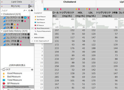

設定したタグを選択すると、メリットBである「そのタグの列だけ選択・表示する」ことが可能になります。多くの列がある場合に、特定のタグの列だけ絞ってデータを確認したいときに便利です。

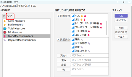

さらに、[分析]や[グラフ]メニューから分析したい機能(プラットフォーム)を選択し、列を指定する際に「タグ」自体を選択対象とすることができます。
下図の例は、「二変量の関係」において、[Y,目的変数]に「Blood Measurements」のタグを、[X,説明変数]に「Physical Measurements」のタグを指定しています。このように指定すると、そのタグが付いた列をまとめて役割として指定できます。
これが、メリットCである「プラットフォームで列を指定する際、タグを使って列を選択できる」機能です。

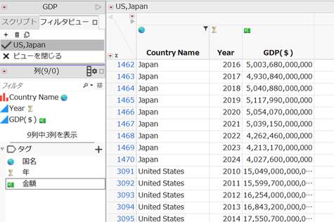

1. 変数をイメージしやすくする
以下のデータは、国ごとに年次GDPの推移をまとめたものです。列「Country Name」「Year」「GDP($)」には、その変数をイメージした絵文字タグが付けられています。
最初に示した野菜や果物の例も、まさに変数名をイメージしやすくする目的で絵文字タグを活用しています。

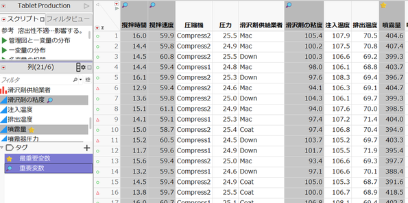

2. 重要な変数を識別する
下図は、多くの変数の中から重要な変数を識別する目的で使用した例です。「最重要変数」「重要変数」をイメージしやすい絵文字タグで表現し、該当する変数にタグを付けています。
多くの変数があるデータで要因探索を行う際、まずスクリーニングなどの手法によって重要な変数を絞り込み、その後、選択された変数で詳細なモデルを構築するケースがあります。そのような場面で有効な使い方です。

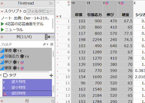

3. 特性値に対する目標タイプの設定
連続値の特性(Y)について、目標(大きい方が良い、小さい方が良い、特定の値に合わせたい)を分かりやすく表現する用途にも有効です。
以下のデータでは、実験計画法で取得したデータに対し、4つの応答変数の目標を分かりやすくするため、絵文字タグをつけています。ここでは矢印や的の絵文字を使っていますが、他にも同様の用途に適した絵文字があります。
