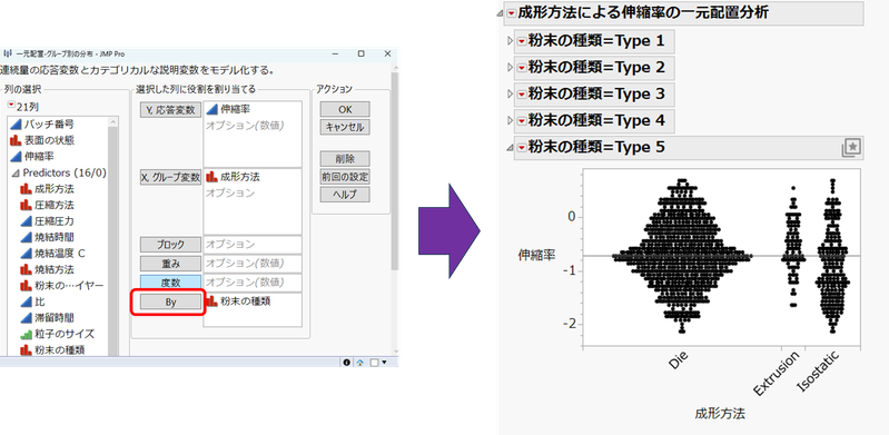

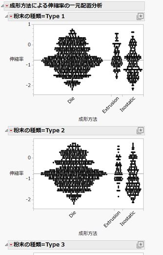

JMPでは 、[分析] メニューにある多くのプラットフォームで [By] に列を指定することで、指定した変数のカテゴリごとに分析を行えます。これはいわゆる「層別分析」を簡単に実現するものです。

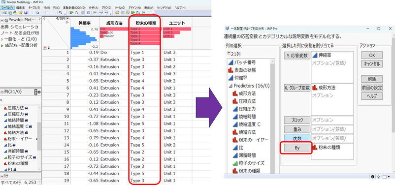

例えば、JMPのサンプルデータ「Powder Metallurgy.jmp」を使い、「成型方法」による「伸縮率」に違いがあるかを調べたいとします。その際、粉末の種類(5種類)ごとに調べたいということであれば、[二変量の関係]で、列「粉末の種類」を [By] に指定します。
レポートでは、粉末の種類のカテゴリ(Type 1~Type 5)ごとにレポートが表示されます。
また、[By]には複数の列を指定することができます。複数の列を指定した場合、それらの変数のカテゴリの組み合わせごとにレポートが表示されます。

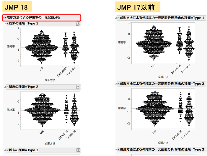

「JMP 18」では、「グループプラットフォーム」という機能が追加されました。By変数や複数のY変数を指定すると、多くのレポートが一度に表示されますが、この機能により、それらをまとめて分析できます。
下図は、By変数を指定したときのレポートを「JMP 18」と「JMP 17以前」で比較したものです。JMP 18では、「成型方法による伸縮率の一元配置分析」というアウトラインが作成され、その中にType 1からType 5のレポートが含まれてい形になっています。このアウトライン左上の赤い三角ボタンから、すべてのレポートに一括で分析オプションを適用できます。

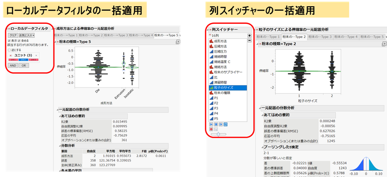

JMP 17以前では、すべてのレポートにオプションを適用するには、Ctrlキーを押しながら赤い三角ボタンをクリックし、オプションを選択する必要がありました。また、レポートにローカルデータフィルタや列スイッチャーを適用する際、すべてのレポートに一括して適用することはできませんでした。

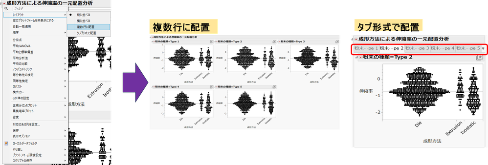

1. レイアウトの変更
By変数を使うと、カテゴリごとにレポートが上下に表示されます。しかし、カテゴリ数が多い場合はスクロールが煩雑になります。
その場合、[レイアウト]オプションを利用すると、下図のように複数行に並べたり、タブ形式で表示することができます。

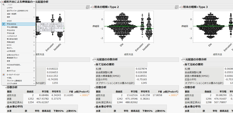

2.すべてのレポートにオプションを一括適用
前述の通り、レポート左上にある赤い三角ボタンから、すべてのレポートに一括でオプションを適用できます。
下図は、[平均/ANOVA] オプションをすべてのレポートに適用した例です。
ローカルデータフィルタ(レポートにフィルタをかける機能)や列スイッチャー(分析対象列を切り替える機能)も一括適用が可能です。

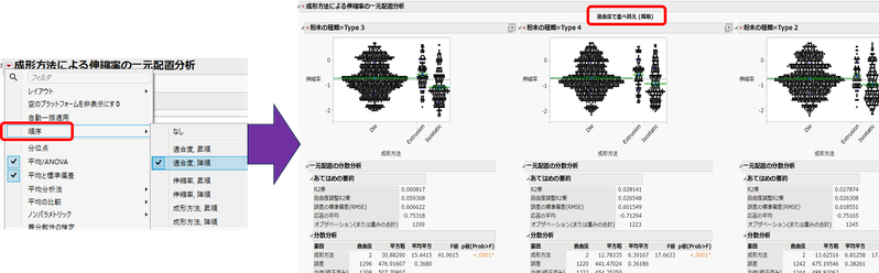

3. レポートを適合度で並べ替え
[順序]オプションを使うと、複数のレポートを適合度(R2乗)の順に並べることができます。下図は、[順序] > [適合度、降順]オプションを使ったときのレポートです。R2乗の大きい順に左から右へとレポートが並べ替えられます。
By変数に指定した変数のカテゴリ数が多い場合、表示されるレポートの数は多くなります。そこでこの機能を使ってあてはめが良いものを順にみていくといった用途で使うと便利です。
