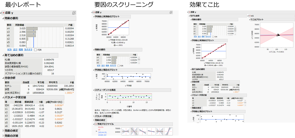

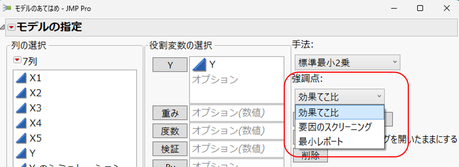

実は、「強調点」で指定された項目によって、最初に表示される表やグラフが決まります。
それぞれの「強調点」の項目によって、最初に表示されるグラフや表を以下に示します。
デフォルトの「強調点」は、データの行数(n)と、モデル効果の構成に含める項数(k)を用い、次のルールで決められています。
  • n ≦ 1000 の場合、「強調点」は[最小レポート]に設定されます。
  • n ≦1000 かつk ≦4 の場合、「強調点」は[効果てこ比]に設定されます。
  • n ≦1000 かつk ≧ 10 の場合、「強調点」は[要因のスクリーニング]に設定されます。
  • n ≦1000 かつ4 < k < 10 かつn - k ≧ 20 の場合、「強調点」は[効果てこ比]に設定されます。
  • これらの条件をどれも満たさない場合、「強調点」は[要因のスクリーニング]に設定されます。
注意:ここでは変量効果モデルを指定したときのルールは除いています。
例えば、5因子で主効果と2次交互作用を対象にスクリーニングする実験を組む際、[カスタム計画]を使用すると、デフォルト値の実験回数は20回となります。この場合、調べる項数は、主効果(5)、2次交互作用(10)を合わせて15個となるため、上記ルール3番目が適用され、[要因のスクリーニング] に設定されます。

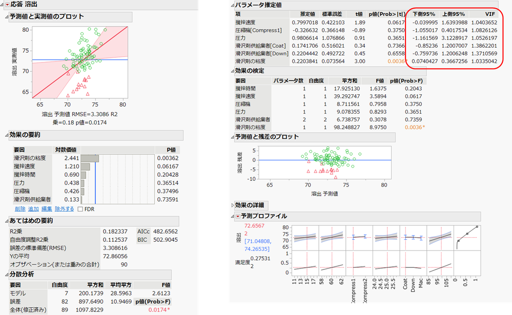

データ数や項数に基づいて、JMPで必要なレポートを自動で表示するのは便利ですが、時には「この表やグラフも表示してほしい」と思うときがあります。

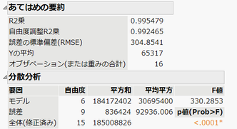

例えば [要因のスクリーニング] では、デフォルトで「あてはめの要約」や「分散分析」のレポートは表示されません。これらの統計量の一部は「予測値と実測値のプロット」で表示されますが、モデル間の比較のために自由度調整済みR2乗を確認したい場合もあります。
その際は、レポート左上の赤い三角ボタンから該当するオプションを選択し、レポートを追加する必要があります。
さらに、[効果てこ比] ではデフォルトで「予測プロファイル」のレポートは表示されません。同様にオプションを指定して、レポートに追加する必要があります。

以下の例では、筆者である私が「モデルのあてはめ」で考察するすべての表やグラフを表示させています。「パラメータ推定値」の信頼区間(下側95%、上側95%)やVIFは、レポートを右クリックして表示されるメニューから選択できます。

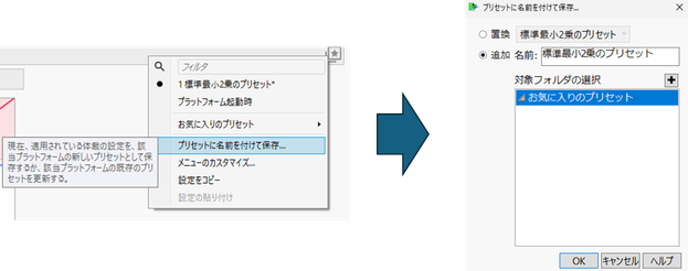

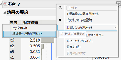

表示させたいレポートをすべて追加したら、レポート右側の★アイコンをクリックし、[プリセットに名前を付けて保存] を選択します。保存時には任意のファイル名を付けられます。
プリセットを保存しておくと、別の「モデルのあてはめ」のレポートに対してプリセットを適用することができます。

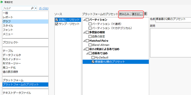

保存したプリセットはファイルとして保存し、JMPユーザ間で共有すること可能です。
メニュー [ファイル] > [環境設定] から 「プラットフォームのプリセット」カテゴリを選択し、保存したいプリセットを選択後、[書き出し] ボタンをクリックします。
任意のファイル名で保存します。プリセットのファイル拡張子は、「jmppresets」 となります。
保存したプリセットファイルを別のマシンや組織内のJMPユーザに共有して、表示されるレポートを統一しておくと良いかもしれません。
共有したファイルは、上記環境設定の [読み込み] ボタンから読み込むことができ、そのマシンでプリセットを適用することができます。
