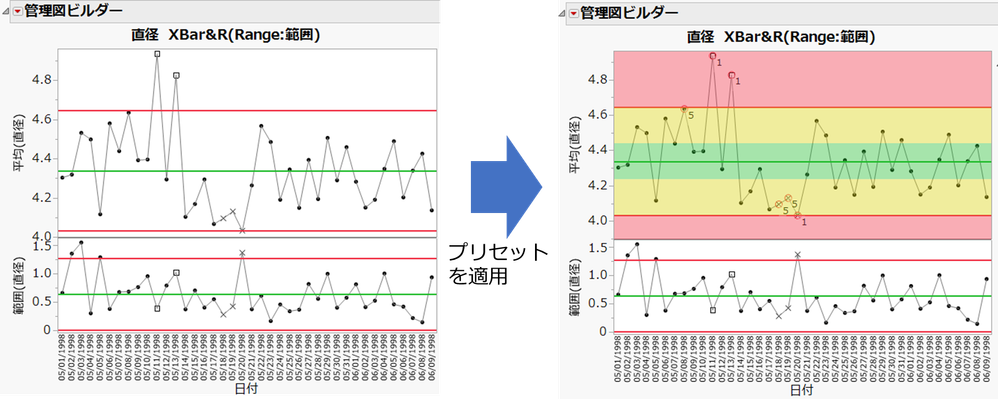

もう一つの例を行ってみましょう。[管理図ビルダー]のプラットフォームで、[Y] と [サブグループ] を指定してXBar&R管理図を描いた際、管理図のテスト(WER: Western Electric rules)を行うために、サンプルのプリセット [テスト付きIMR管理図] を適用してみたのが下図です。ゾーンに色を付け、WERの1~8のテストを実施し、管理図上に警告(引っかかったテストの番号)を表示します。

[管理図ビルダー]でゾーンに色をつけたり、テストを実施するにはどのように操作するのでしょうか? 赤い三角ボタンからオプションを選択する方法ではないので、初心者の方にとっては難しいかもしれません。
サンプルのプリセットを適用すれば、そんなお悩みも解決しますし、何よりも効率的です。

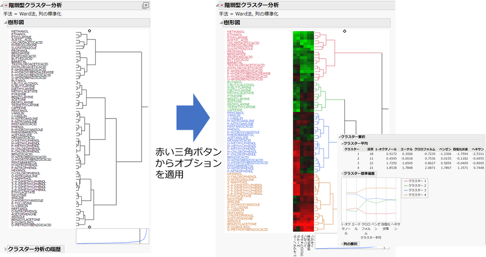

例えば、私は階層型クラスター分析で、どのようなデータに対しても以下のオプションを必ず実行します。
[クラスターの色分け]、[カラーマップ]、[クラスターの要約]
これらのオプションを実行したレポートです。
オプションを設定後、★のアイコンをクリックし、[プリセットに名前を付けて保存] を選択します。
ここでは下左図のように、「カラーマップ、要約」という名前を付けて保存します。
保存したプリセットは、階層型クラスター分析の別のレポートに適用できます。下図は、別のデータテーブルで階層型クラスター分析を行った際、保存したプリセットを適用したものです。
