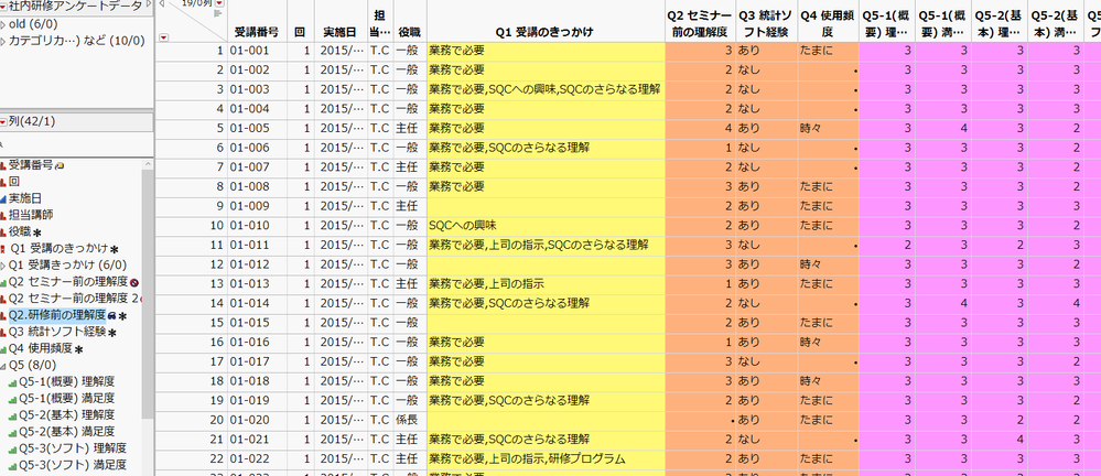

以下は、アンケート結果をJMPデータテーブルにまとめたものです。この例で複数回答である「Q1 受講のきっかけ」(黄色の列)は、一つのセルにカンマ区切りで入力されています。例えば、ある回答者が "業務で必要", "SQCのさらなる理解" の2つに回答したのであれば、その回答者のセルに "業務で必要,  SQCのさらなる理解" と入力されています。

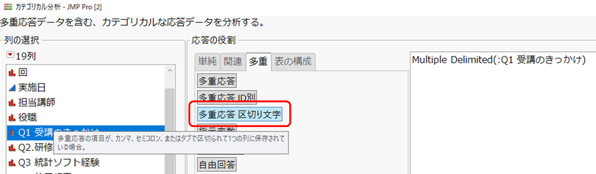

「多重」タブは、複数回答を集計するときに役立ちます。複数回答についてはさまざまなデータ入力形式があり、どのような形式でもデータを加工せず扱えることが特徴です。(このことは、Part 3で詳しく説明します。)
この例ではデータは、一つのセルにカンマ(,)区切りでデータが入力されているので [多重応答 区切り文字]を選択します。

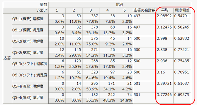

こちらは「共通の値をもつ応答」に指定した応答に対するレポートです。集計表、シェアチャートとも、一つの表、グラフにまとめっていますので、設問間の比較がしやすくなっています。
また、スコアで評価した設問であれば、スコアの平均値で各設問を比較した方がわかりやすいこともあります。「カテゴリカル」では、レポート左上の赤い三角ボタンから[スコアの平均]や[スコアの標準偏差] を選択すると、表の右側に平均と標準偏差が表示されます。
スコアの平均を考察すると、演習の理解度や満足度が他の項目について高いことがわかります。
