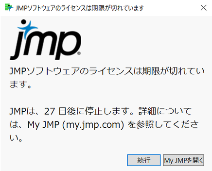

一例ですが、ライセンスの更新手続きは完了していても、以下のように起動時に「JMPソフトウェアのライセンスは期限が切れています。」と表示される等の場合があります。
このような場合、以下の手順に沿ってライセンス情報をリセットし更新する必要があります。
