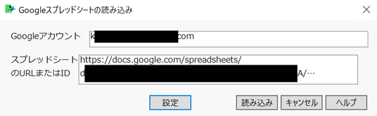

  1. JMPを開きます。
  2. [ファイル] > [インターネットから開く] > [Google Sheets…]を選択します。
  3. GoogleアカウントにGoogleアカウントの電子メールアドレスを入力します。
  4. スプレッドシートのURLまたはIDにGoogle スプレッドシートのWebのアドレスを入力します。
  5. [設定]をクリックします。

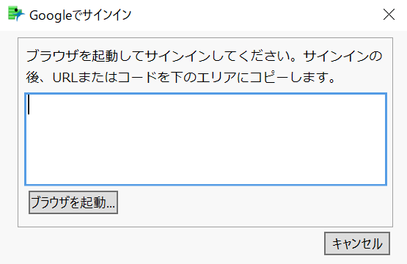

  1. 「Googleでサインイン」のウィンドウで、[ブラウザを起動]をクリックします。

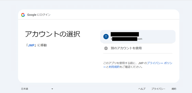

  1. サインインに使用したいGoogleアカウントを選択します。

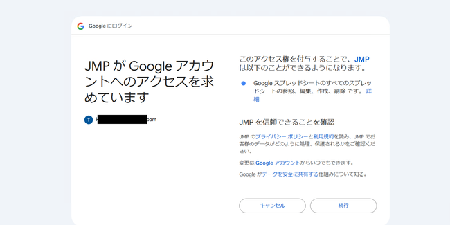

  1. [続行]をクリックします。

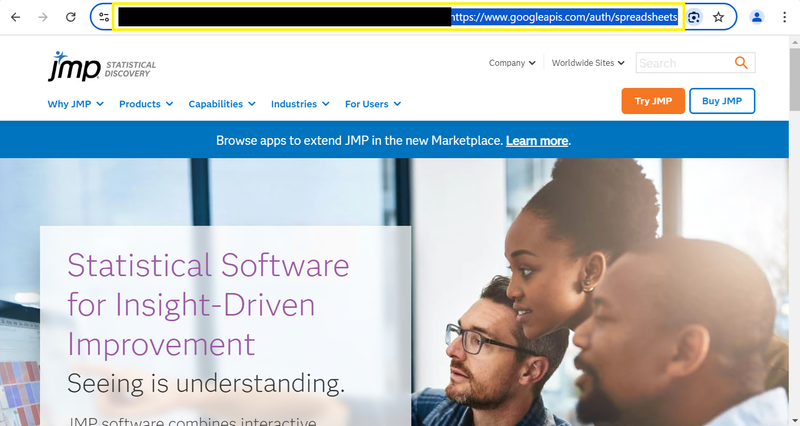

  1. 開いたブラウザのウィンドウで、Webのアドレス(URL)をアドレスバー(下図の黄色の枠で囲んだ場所)からコピーします。

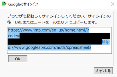

  1.  「Googleでサインイン」のウィンドウ(青色の枠内)にWebのアドレスをペーストし、[OK]をクリックします。

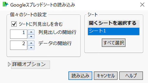

  1.  「Google スプレッドシートの読み込み」が表示されるので、適宜設定し[読み込み]をクリックします。
