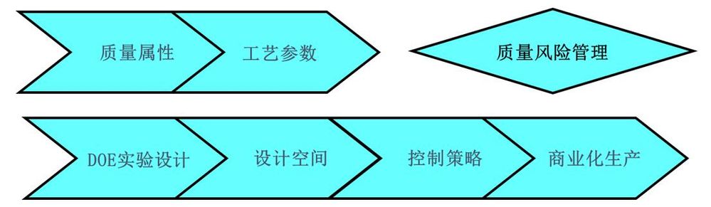

面對這一難題,國內外大型製藥企業普遍依據ICH 相關指導原則,以品質源於設計(Quality by Design, QbD)的核心理念,通過廣泛使用實驗設計(Design of Experiment, DOE),解決生物藥物生產製程中製程參數多,交互作用複雜的難題。在小規模詳盡DOE實驗的基礎上,建立生產製程參數與品質屬性的關聯關係,充分理解生產製程的特性,從而有效地保證大規模生產的順利實施詳見圖1。
圖1.依據ICH指導原則進行藥品研發和生產的流程圖
