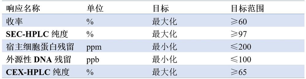

單株抗體的生產過程包括上游細胞培養、下游純化和產品灌裝3個部分。陽離子交換層析是下游純化生產中精細純化的重要步驟,通過陽離子交換層析可有效去除聚合體、電荷變異體、宿主細胞蛋白殘留和外源性DNA殘留等雜質,這些雜質均為關鍵品質屬性(Critical Quality Attribute, CQA)。通過實驗設計方法,研究陽離子交換層析製程參數對CQA的影響關係,制定合適的控制策略。陽離子交換層析考察的反應指標見表1。

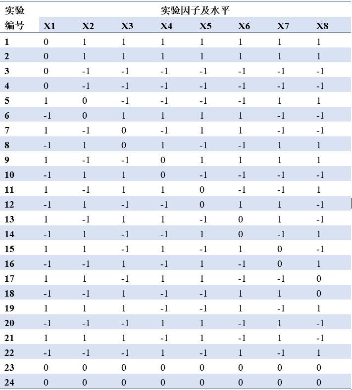

陽離子交換層析製程過程包括近20項製程參數,根據其他專案的知識和經驗,評選層析流速、載量等可能對純化結果有影響的8個製程參數進一步實驗考察。通過JMP 軟體DSD實驗設計制定研究方案。所有製程參數均為連續性變數,不需要劃分區組,JMP軟體預設生成一組包含21個實驗運行的方案。研發人員又增加了3個條件下的各1次重複實驗,以考察實驗過程的系統誤差,總共進行了24次實驗,方案詳見表2。

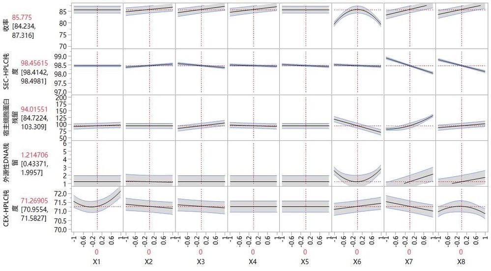

按照實驗方案隨機運行實驗,並收集檢測資料。 由於DSD利用較少的實驗次數對大量的因數和效應進行考察,無法對DSD資料直接進行標準最小平方分析,可以利用JMP軟體特有的“擬合確定性篩選”方法,或通過“擬合模型”中的“逐步迴歸”擬合方法。研發人員通過逐步擬合的方法分別對收率、SEC-HPLC純度等5個回應成功建立了回歸模型,預測刻畫器結果見圖2。
圖2. 陽離子交換層析實驗設計預測刻畫器結果
根據以上模型,陽離子製程參數X6、X7和X8對各項關鍵品質屬性和收率影響較大,為關鍵製程參數(Critical Process Parameter, CPP),必須對參數範圍進行嚴格的控制。其他參數對各項關鍵品質屬性和收率影響不大,製程參數的變動引起CQA超出範圍的風險低,故均為非關鍵製程參數(non CPP)。利用JMP軟體的確定性篩選實驗方法,只通過1輪24次實驗就成功研究了陽離子交換層析的製程特性,篩選出關鍵製程參數,制定了針對性的控制策略,確保最終產品安全可靠。如果對JMP 確定性篩選DSD感興趣的話,歡迎下載JMP30天免費試用
