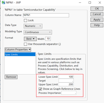

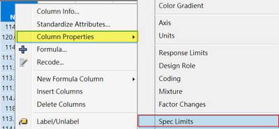

情況一、單一參數設定規格
如圖1與圖2所示,在任一參數欄位右鍵點選Column Properties下的Spec Limits,就可以加入規格並且在圖形上顯示。
1
圖2

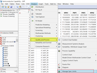

情況二、多參數設定規格
Analyze>Quality and Process>Manage Spec Limits(3),可以一次將多個參數設定規格並且加入Column Properties(Save to Column Properties),也可以將規格另存成資料表方便未來讀取(4),除了手動輸入外也可以依次複製多個參數的上限或下限貼上。

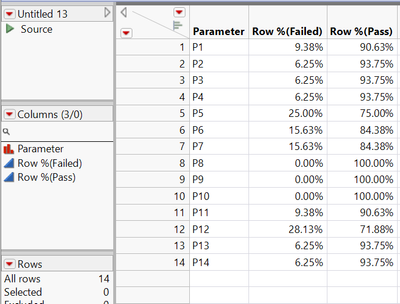

第二個部分要跟大家說明的是如何計算良率,使用Analyze>Distribution,如果已經設定好規格,在Nonconformance(5)可以自動顯示出不良率為多少以及估計的不良率期望值為多少,不過一般情況下,如何將眾多參數的不良率結果彙整起來,也是使用者常遇到的問題,這裡JMP提供了一個有用的小技巧,在Nonconformance的表格上點選右鍵,選擇Make Combined Data Table(6),就可以直接生成不良率的匯總表(7)
5
圖6
圖7

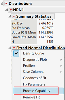

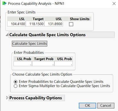

此外在擬合常態分配的下拉式選單裡,可以選擇Process Capability (15),可根據資料分布輸入上下分界點的機率值或是根據標準差計算規格(16),這裡需注意某些分布無法使用,如Cauchy, Student t 或是離散型的機率分布。
圖15
圖16-1 根據分位數機率計算規格
(圖16-2)根據標準差倍數計算規格

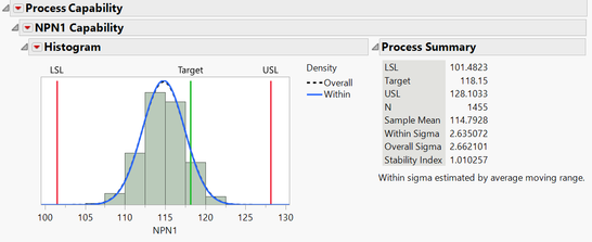

規格計算出來後,會顯示相關的製程能力,直方圖以及不良率的資料(圖17),並且可將調整後的規格儲存成Column Property(圖18)
圖17
圖18
