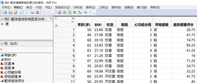

根據 (圖1) 資料,探索BMI與軀體健康評分的相關性,以及校正年齡後BMI與軀體健康評分之間的偏相關係數。
圖1 示例數據

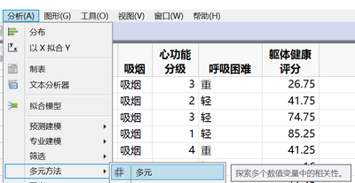

如何在JMP中操作Pearson相關與Spearman相關
Pearson相關和Spearman相關均可通過JMP菜單「分析」→「多元方法」→「多元」來實現,如圖2。
圖2 相關分析操作——菜單選擇

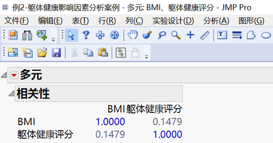

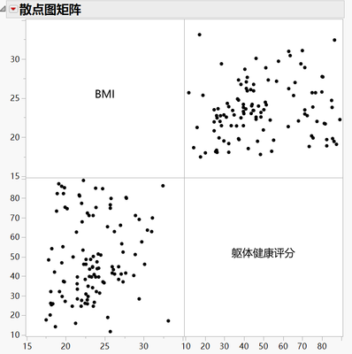

默認結果輸出Pearson相關係數矩陣(圖4)和散佈圖矩陣(圖5),可以看出兩個變量的Pearson相關係數爲0.1479。
圖4 相關分析操作——相關係數矩陣
圖5 相關分析操作——散點圖矩陣

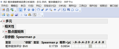

由於BMI與軀體健康評分均不符合常態分布,因此需要輸出Spearman相關係數,可點擊「非參數相關性→Spearman ρ」(圖6)。
圖6非參數相關性操作 –選單操作
結果如圖7所示,Spearman 相關係數爲0.1739。

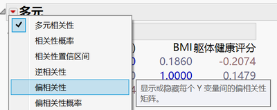

多變量的偏相關
在瞭解了BMI與軀體健康評分的相關性後,我們還想探索在校正年齡後BMI與軀體健康評分之間的偏相關係數。
偏相關也是通過JMP 菜單「分析」→「多元方法」→「多元」來實現。同時將年齡、BMI與軀體健康評分三個變量拖入圖2中的「Y,列」。

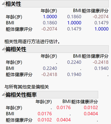

在結果界面中,點擊「多元」左側的紅色三角形按鈕,在下拉菜單中點擊「偏相關性」和「偏相關性概率」(圖8),即可輸出偏相關係數及其P值。
圖8 偏相關操作——菜單選擇
輸出結果見圖9,校正年齡的影響後,BMI和軀體健康評分之間的相關性略有提高,從0.1479提升到0.1940,說明年齡對這兩個變量之間的關係具有一定影響,但影響有限
圖9 偏相關操作——結果輸出
