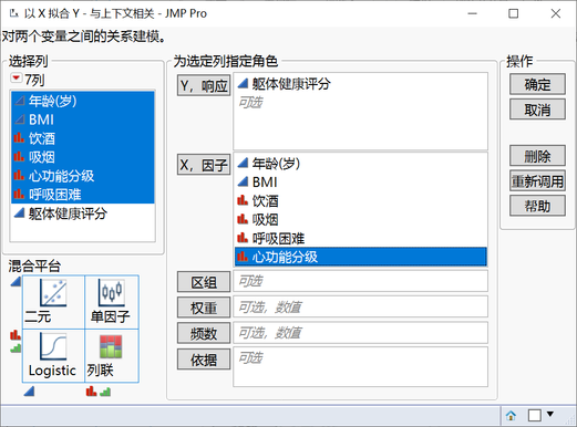

在JMP中依次點擊「分析」菜單→「以X擬合Y」(圖2),在彈出的對話框中將軀體健康評分導入「Y,響應」,將全部自變量導入「X,因子」(圖3)。
圖2「以X擬合Y」的操作示意圖第一步
圖3「以X擬合Y」的操作示意圖第二步

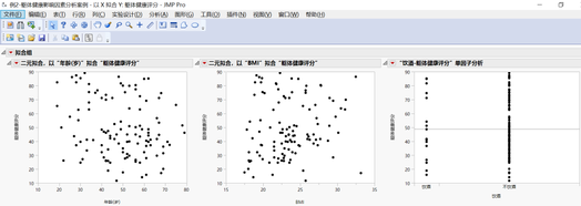

默認輸出結果如圖4所示(僅展示了3個自變量,其餘省略),頁面上僅呈現每個自變量與應變量的散點圖。
圖4 「以X擬合Y」的輸出結果

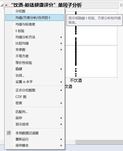

對於分類變量,以飲酒為例,點擊「……單因子分析」左側的紅色向下箭頭→選擇「均值/變異數分析/合併的t」(圖7)。
圖7 分類變量的單因素分析操作示意圖
輸出結果如圖8所示,結果中同時給出了t檢定和單因素變異數分析的結果,兩者結果一致。結果顯示飲酒與軀體健康評分的關係不具有統計學意義(P=0.8871)。
