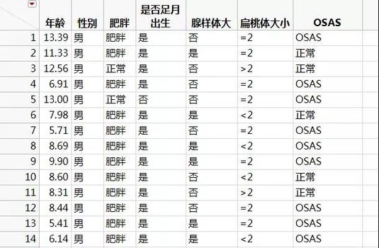

例1:圖1資料中,想要比較肥胖和不肥胖患者的扁桃體大小是否有差異。資料的分組指標是二分類變數,結局指標則為等級資料。
此時若使用卡方檢定,只能說明組間的構成比是否有統計學差異,若想體現出各組間是否存在程度或等級上的差異,則需採用秩和檢定進行分析。
圖1 OSAS數據
需要注意的是在設置資料格式時,結局指標扁桃體大小需定義為連續型,如圖2所示。

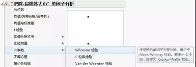

在結果中,點擊「肥胖-扁桃體大小」單因數分析旁邊的紅色三角形按鈕,在下拉式功能表中選擇「非參數→ Wilcoxon檢定」(圖3)。
圖3 秩和檢定操作——功能表選擇

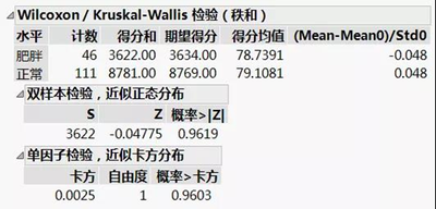

結果如圖4所示,肥胖患者和不肥胖患者的扁桃體大小的差異無統計學意義(Z= -0.0478,P=0.9619)。

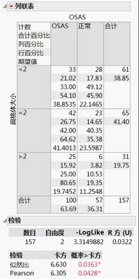

例2:在上一篇文章中,我們基於圖1資料比較扁桃體大小不同的患者OSAS發生率是否有差異。結果如圖5所示,扁桃體大小不同的患者OSAS發生率的差異有統計學意義(Pearson=6.305,P=0.0428)。
圖5 比較扁桃體大小不同的患者OSAS發生率——統計結果
本例中分組指標為扁桃體大小,分為<2,=2和>2三類,屬於多分類資料,而且是等級資料。

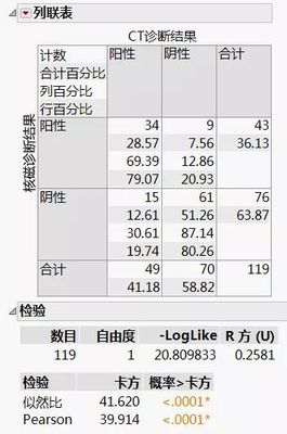

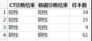

例3:某腫瘤醫院分別用核磁和CT診斷同一患者是否發生肝癌。一共納入119名患者,CT診斷發現49例肝癌,核磁診斷發現43例肝癌,資料如圖8所示。欲比較兩種診斷方法的診斷陽性率是否有差異。
圖8 肝癌診斷資料
該研究的目的是比較兩種方法的診斷結果是否有差異,屬於差異性檢定的範疇。但與前述案例不同,該案例並無分組指標,而是同一人群的兩種結果比較,這是醫學診斷試驗中常見的設計類型,即自身配對設計,同一研究人群接受兩種不同處理。兩個結果指標均為二分類變數,對於分類變數的配對設計,一般採用配對卡方檢定進行統計分析。
JMP進行配對卡方檢定時,需要將資料整理成特定的格式,需注意資料準備格式應如 (圖8) 所示,否則無法完成配對檢定的分析。

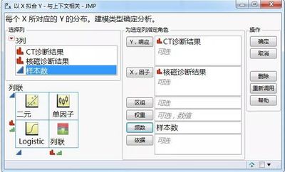

在JMP中選擇功能表「分析」→「以X擬合Y」進入差異性分析的對話方塊,本例中CT診斷結果和核磁診斷結果是同一人群的兩種結果,所以可將任意一個變數放入「Y,響應」,另一個放入「X,因數」,將「樣本數」放入「頻數」(圖9)。
圖9 配對資料的一致性檢定——變數選擇
JMP軟體輸出結果見圖10,通過列聯表可以看出,CT診斷的陽性率為41.18%,核磁診斷的陽性率為36.13%,結果還給出了Pearson卡方檢定結果。但是一定要注意,此時結果中給出卡方檢定結果不是我們所要的結果,Pearson卡方檢定是針對獨立樣本的,配對卡方的結果還需要進行一步操作。

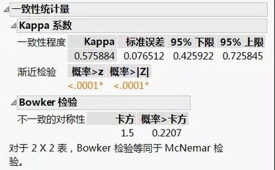

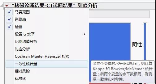

在結果介面中,點擊「核磁診斷結果-CT診斷結果」列聯分析旁邊的紅色三角形按鈕,在下拉式功能表中選擇「一致性統計量」(圖11):
圖11 配對資料的一致性檢定——功能表選擇
輸出結果見下圖12:
圖12 配對資料的一致性檢定——結果輸出
如圖12所示,共輸出兩部分結果:Kappa一致性核對總和差異性檢定。
  • Kappa係數給出了一致性檢定結果,表明兩種診斷方法是否具有相關性或一致性。
  • Bowker/McNemar檢定結果是配對資料的差異性檢定結果,表明兩種診斷方法針對同一組人群檢出陽性率是否有統計學差異。
本例的目的是比較兩種方法的差異,因此結果選擇第二部分McNemar檢定的結果,結果表明兩種方法的診斷陽性率並無統計學差異(卡方=1.50,P=0.2207)。在沒有金標準的情況下,結果只能表明兩種方法的陽性率有無統計學差異,不能說明診斷方法的優劣。
