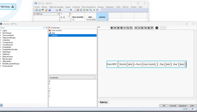

hcarr01
Level VI
Re: sum date + month
Bonjour,
Votre réponse fonctionne pour ajouter les mois. Mais lorsque la somme de la date + le mois dépasse l'année en cours, on obtient un problème (pas de résultat ou l'année ne devient pas l'année +1) :
Ici, le résultat de la colonne "somme" devrait être : 02/05/2025
Comment peut-on contourner ce problème ?
Merci pour votre réponse.
jthi
Did you try with the solution I provided?
-Jarmo
hcarr01
Level VI
yes it works correctly !
