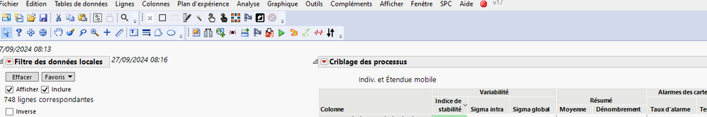

Hi,
I'm used to have date for my reports.
but with the screening of processus, I have it 3x and I have a gap.
Is there a tip to avoid it ?

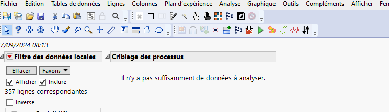

Françoise
Level VI
Re: screening processus and date of report
hi,
voici les étapes successives qui décrivent ce bug:
Etape 1: process screening + filtre de données local: voir capture1. l'affichage est OK
Etape 2: je sélectionne dans le filtre une variable; JMP ne fait pas le screening car pas assez de données ( pour le procees screening: faut-il un nombre de résultats par variable minimum ??):  voir capture 2
Etape 3: je sélectionne une nouvelle variable: le problème apparaît: voir capture 3. l'affichage n'est pas OK avec les dates.
