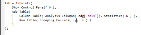

hcarr01
Level VI
Re: masquer et exclure interactif
En modifiant un peu votre code, j'obtiens exactement ce que je cherchais
Merci pour votre aide !
