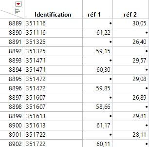

Bonjour,
je cherche à créer une nouvelle colonne qui ferait la division réf1 : réf 2 si et seulement si les valeurs d'identification sont identiques.
est-ce que quelqu'un a une solution?
cordialement

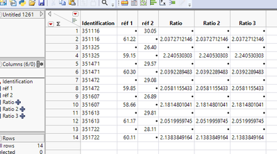

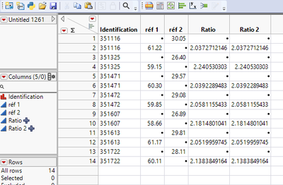

mmarchandFSLR
Level VI
Re: formule
If the format is always as shown in your example picture,
:réf 1 / Lag( :réf 2 );
If the check of :Identification is necessary,
If( Lag( :Identification ) == :Identification,
mmarchandFSLR
Level VI
Re: formule
And if sorting is not guaranteed, but there are still only one :réf 1 and one :réf 2 for each :Identification, you'll have to do something only a little more complex, like this.
id = :Identification;
:réf 1 / :réf 2[Where( :Identification == id & !Is Missing( :réf 2 ) )[1]];

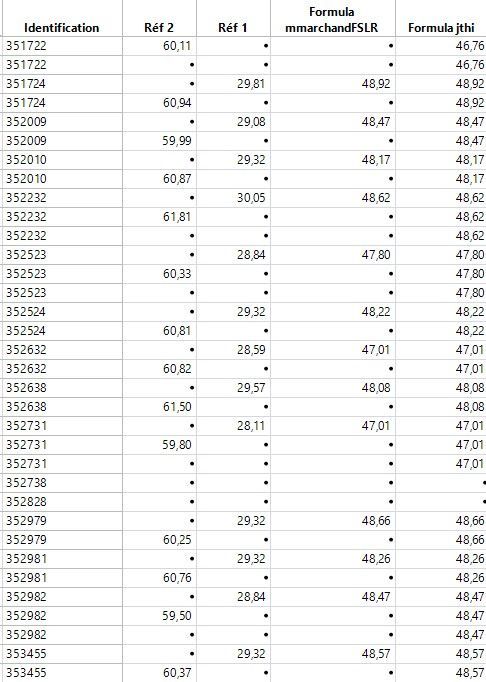

Françoise
Level VI
Re: formule
Bonjour,
merci pour vos réponses.
voici les résultats avec les 2 formules proposées.
cordialement

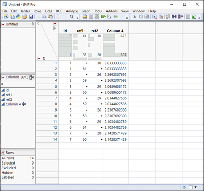

jthi
Re: formule
If identification can only appear twice and only one of them has the value filled in, you can use any of col statistical functions such as col min()
Col Min(:ref1, :id) / Col Min(:ref2, :id)
There are also plenty of other options which might slightly depend on the full data you have.
-Jarmo
