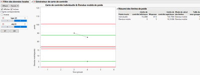

Bonjour à tous,
Je dispose de cartes de contrôle avec des filtres de données. Est-il possible de mettre à jour le titre de la carte de contrôle en fonction de la sélection dans les filtres de données.
Exemple avec une BD test :
J’aimerai par exemple en fonction de la sélection ici des filtres, le titre de la carte de contrôle soit : " type : 2 & obj : b « . Puis que ce titre soit évolutif en fonction de la sélection.
Cordialement,
Merci

You will have to use similar idea for the title as here with filter change handlerIs it possible to dynamically update "graph title" based item selection in local data filter (includ...
-Jarmo

C’est-à-dire @jthi  ?

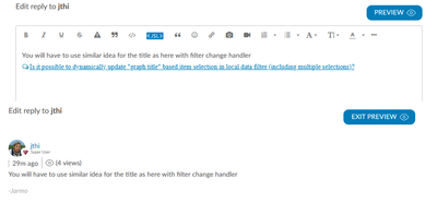

Seems like new forum hates tagging posts, here is direct link https://community.jmp.com/t5/Discussions/Is-it-possible-to-dynamically-update-quot-graph-title-quot-...
@Ryan_Gilmore , tagged forum post disappearing from preview/after posting response
