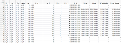

Bonjour à tous,
Je dispose d’une base de données avec des valeurs dupliquées pour certaines colonnes. L’objectif est de supprimer les valeurs d’une colonne en y affectant la valeur « . » lorsque les colonnes évoquées précédemment ont les valeurs dupliquées.
Voici un aperçu de la base de données :
Par exemple, sur cet extrait : lorsqu’il y a des cellules dupliquées (colonne tache, lot et op) il faudrait pouvoir affecter la valeur « . » (cela revient donc à supprimer les valeurs) aux colonnes % Prd, % Proc, % Prd (6mois), % Proc (6mois).

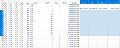

Pour obtenir ceci :
J’ai commencé avec le script suivant :
