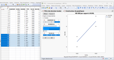

Bonjour à tous,
Sur JMP je construis un graphique pour visualiser certaines caractéristiques.
En pièce jointe la base de données.
Voici le problème rencontré :
Dans le constructeur de graphique, par exemple pour le NUMPART : "C", visuellement j'aimerais visualiser la somme de toutes les observations par rapport au filtre qu'on détermine. L'objectif est d'obtenir un seul point par NUML avec la somme des observations par rapport au filtre.
Ici pour le moment, nous avons autant de point que de NUMIM et TACHE pour un seul NUML.
Comment puis-je faire ces modifications ?
Merci pour votre réponse.

If I understand correctly what you are looking for is different summary statistic for points
-Jarmo
